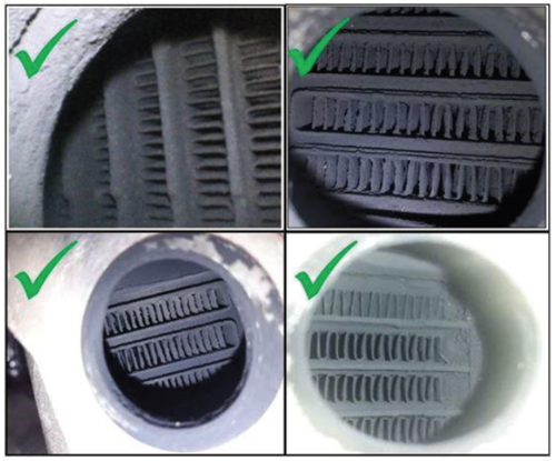

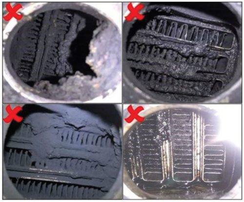

Haben Sie ein Bild von der Auslassseite des Egr-Kühlers? AGR-Kühler leckt Kühlmittel? War die Bypassklappe in Ordnung?
Ok-cooler
Broken-cooler
