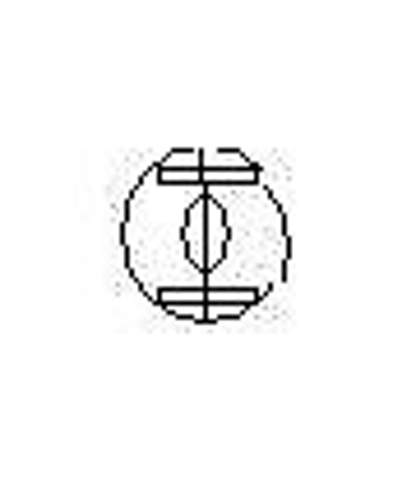

Hallo
Nur so als idee
Hat schon jemand versucht die Silentbuchse im eingebauten zustand mit Hebel drann rauszupoppeln ?
Zweiter Gedankengang .
Bronzebuchse aus zwei teilen fertigen in einem Zug und oben und unten mit Zwei 2h7 Stiften (hinter dem Hebel) fixiren und einfügen ? Ist die Frage ob hinter dem Hebel 7mm Platz sind?
Idee
