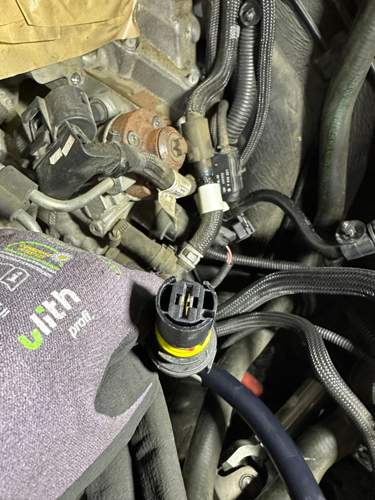

Den Ventilstecker konnte ich noch finden - liegt hinten auf der Rückseite/Bogenseite im rechten Drittel wenn man davor steht. Man muss einen Klipp lösen der nach links hinten abzuschieben ist. Bei mir ist leider der Klipp abgebrochen. Bild von dem Klipp im Anhang.
Die ASB hing wohl einfach noch gut an den Dichtungen des AGR fest, habe dort auch noch die zwei Torx Schrauben gelockert und etwas gespielt. Zu zweit einer im vorderen der andere im hinteren Anteil unter sanftem rütteln hat es sich dann endlich gelöst.
Den zweiten Getriebeölschlauch kann man im leicht angehobenen Zustand dann gut lösen.
ASB liegt nun mal mindestes Übernacht im Bad.

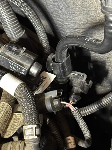

Zum Steuergerät:
Habe ich nun getauscht, Kabel sehen unauffällig aus würde ich sagen. (Zweites Bild)
Abgelöstes Ventil mit abgelöstem Stecker
Steuergerät runder Stecker
