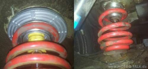

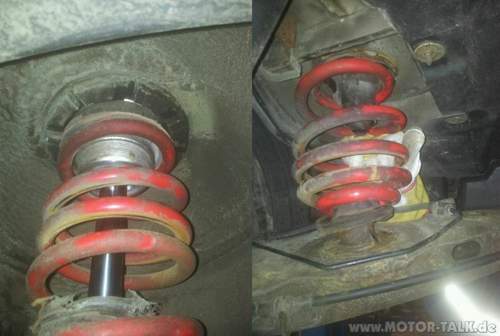

Diese Fotos erhielt ich heute von meinem Freund/ Kollegen/ Schrauberkumpan.
Auf dem ersten sieht man ein Gewindefahrwerk an einem VW T5 (links Vorderachse, rechts Hinterachse), ehemals eingebaut durch eine Fachwerkstatt, von einem Prüfer so eingetragen und auch bei der letzten Hauptuntersuchung hat das Fahrzeug ohne Aufhebens die Plakette erhalten.
Man muss das mal ne Weile wirken lassen😰...
Das zweite Foto zeigt dann den korrekten Einbau.
Schönes Wochenende, T

Nö, der ist Prüfingenieur und hatte ziemlich gestutzt, als der T5 so sehr niedrig daherkam und es beim Einschlagen der Lenkung so komisch knallte und knackte😰.
Es gehört schon eine gute Portion Kreativität dazu, an der Vorderachse die eigentlich dort vorgesehenen Domlager wegzulassen und stattdessen die Gewindeklötze der Hinterachse zu verbauen- womit diese an der Hinterachse natürlich fehlen und die Federn dadurch fast herausfallen🙄. Dass dieser verkehrte Einbau den folgenden 2 Prüfern nicht aufgefallen ist, ist auch ein echter Knaller. Gottlob ist das nicht repräsentativ.
Grüße, T
