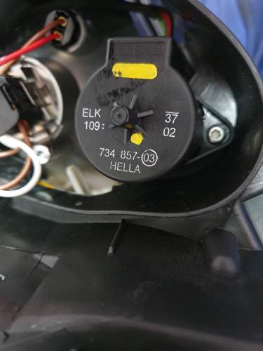

Hallo und frohe Ostern.
Habe mächtige Probleme mit meinem AFL. Mal fällt das Licht des rechten Scheinwerfers aus, dann funktioniert der rechte Scheinwerfer wieder, und der linke fällt dafür aus. Bis vor ein paar Tagen konnte ich den Fehler noch löschen, nun kommt er aber sofort nach dem löschen wieder. Hab heute dann mal das Steuergerät des rechten Scheinwerfers ausgebaut und aufgeschraubt, und mir ist direkt ein Elko aufgefallen, der oben schon einen kleinen Buckel hat. Kann ein defekter Elko die Ursache sein ?

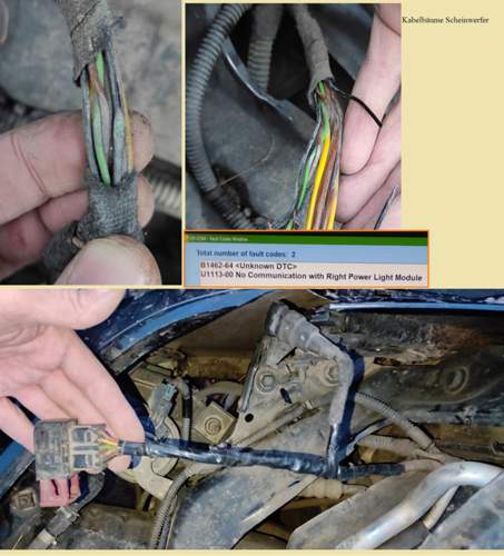

Auf Grund der bescheidenen Verlegung des Kabelbaum,
gehe ich eher von einer oder mehreren Kabeldefekten
unter dem linken SW aus,Kabel angescheuert und "GRÜN"!
D.h. Stoßstange halb runter und
SW ausbauen und dort den Kabelbaum
kontrollieren.
Es werden aber bestimmt im Radkasten
2-3 Torxschrauben abbrechen.
Beim Vormops geht das bedeutend schneller abzubauen
Wie beim Facer!!!

Habe jetzt nochmal alle Sicherungen mit dem Multimeter durchgetestet, alle in Ordnung. Auf Sicherung 19 liegt beim einschalten der Zündung auch Spannung an. Sicherung 20 ist bei mir verbaut, auch dort liegt beim einschalten der Zündung Spannung an.
Mir ist beim wieder einsetzen der Sicherung 10, welche laut Bedienungsanleitung für das Adaptive Forward Lighting zuständig ist aufgefallen, das aus dem linken Scheinwerfer ein klacken kommt, und die Linse dabei ganz kurz zuckt ( sich bewegt ). Aus dem rechten Scheinwerfer ist hingegen nix zu hören, auch zuckt oder bewegt sich die Linse dort nicht. Zum abbauen der Stoßstange und kontrollieren der Kabel werde ich erst am Wochenende Zeit haben.
Aber ist das mit Sicherung 10 nicht merkwürdig ?

Nein, das Steuergerät vom SW war ja stromlos und taktet kurz an.
Es wird so sein wie von Rosi vermutet, die Kabel vom anderen SW haben einen weg durch Feuchtigkeit etc.

Den Zusammenhang von FE10 und
der SW wird mit der fehlenden Kalibrierung
der ALWR zusammenhängen,
In Verbindung mit der SW Einstellung.
Läßt Du den Motor laufen,
machst das Abblendlicht an und
stellst die SW ein , muß man Zeit mitbringen ,
da sich die SW miteinander "unterhalten" .
wenn der linke Eingestellt wird,
Kommt der rechte nach etwas Zeit hinterher und Er "surrt" und regelt sich nach .
In gewissen kleinen Grenzen macht
die SW Verstellung dieses Symptom.
Deswegen hat man ja 5 Kabel an den Stellmotoren der SW,
2 Kabel davon dienen nur der
"Unterhaltung" beider SW miteinander.
Beachtet man das nicht,
rennt man ständig von links nach rechts und ist ständig mit Einstellen beschäftigt und
bekommt multiples Augenzucken,Grins

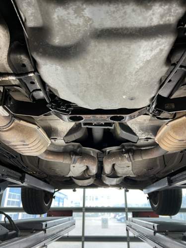

Da Lob ich mir meinen Omega. Kommt seit 10 Jahren ohne Mängel durch den TÜV, und macht keinen großen Ärger. Der Prüfer ist jedesmal aufs neue vom Omega und seinem Zustand angetan, besonders vom Unterboden.
Sieht aus wie 3,2 AT.
Die vordere Dichtung von der kleinen Ölwanne sieht feucht aus und könnte den Unterboden konservieren,Grins
Ne Scherz bei Seite,
Der Unterboden Zustand hängt immer jon der Region ab,
Wo das Fahrzeug bewegt wird!
Ich schätze der Omega fährt
in NRW,MV,BW,B,BB

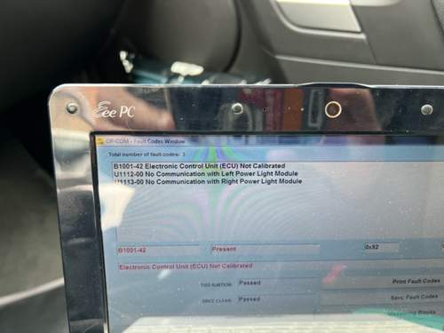

Hab jetzt für nächste Woche einen Termin beim FOH, zumindest was die fehlende Kalibrierung angeht. Vielleicht ist das Problem dann ja gelöst. Werde mir am Wochenende trotzdem nochmals die Kabel angucken.
Der Omega wird nur bei schönen Wetter bewegt, und steht sonst in der Garage. Genau, ist ein 3,2 AT, und wohnt allerdings in Niedersachsen

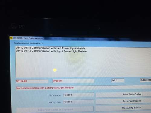

Ich nutze 5 Versionen vom OPELCOM,
China 08/2010, normal 08/10,Vauxcom 120309,150... und 210...
Bei jedem geht immer etwas,was mit dem anderen nicht geht!
Allerdings die letzten 3 mit einem anderen Interface.
Mit China 08/2010 geht z.B. der Tempomat beim Omega zu aktivieren,
was "kein" FOH mit einem Tech-2 schafft.
