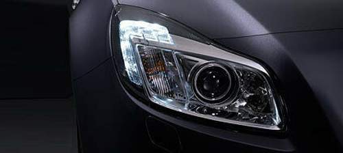

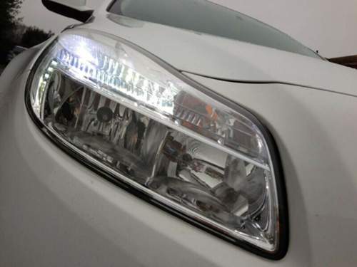

DU HAST XENON !!!!!!!!!!!!!!!!!!!!!!!!!!!!!!!!!!!!!!!!!!!!!!!!!!!!!!!!!!!!!!!!!!!!!!!!!!!!!!!!!!!!!!!!!!!!!!!! MIT AFL !!!!!!!!!!!!!!!!!!!!!!!!!!!!!!!!!
Bild 1. Bi-Xenon mit AFL
Bild 2. Halogen Scheinwerfer ohne AFL ohne Kurvenlicht
Siehst Du den Unterschied ?
Und da Bild 1 bei Dir verbaut ist, hast Du auch Bi-Xenon mit AFL. Denn ohne AFL gab es die Xenon im VFL NIE.
Aber das wurde Dir alles auch schon auf Seite 1 mitgeteilt. Und in Deiner Beschreibung von oben steht auch noch Bi-Xenon mit Kurvenlicht 😕 Aber Nein, Du glaubst es immer noch nicht. Ich verstehe es nicht....

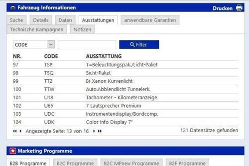

Ja ist mir schon klar! Trotzdem fehlen die lichtmodi! AFL steht ja nicht nur für die Modi, sondern auch fürs Kurvenlicht! Ich meine 3 Opel Händler können sich doch nicht irren oder? ??
Fahre im Dunkeln eine komplett dunkle Strecke. Dann das Lenkrad immer etwas nach Links und Rechts bewegen, und dann muss sich der Lichtkegel auch nach Links und Rechts bewegen....
Oder Du aktivierst mal, wenn nicht schon gemacht, das Begrüßungslicht im Menü. Dann müssen die Linsen beim öffnen des Autos in verschiedene Richtungen fahren.
Sollten die Scheinwerfer eine Fehlfunktion haben, würde im Display auch eine Fehlermeldung kommen. Und die Linsen würden während der Fahrt ganz nach unten Leuchten.

Ja das macht er ja auch! Aber die leuchtweite reguliert sich nicht! Die Weite des Lichts bleibt immer die selbe! Egal ob ich 10 oder 240 fahre!
Alles schon sehr suspekt. Wie alle schon geschrieben haben hast Du definitiv das AFL+.
Die einzige logische Abweichung wäre für mich ein Importfahrzeug, bei dem landestypisch nicht alle Modi zulässig sind und deshalb deaktiviert sind. Ist aber nur eine Vermutung. Ein FOH kann dies aber sehr gut testen.
