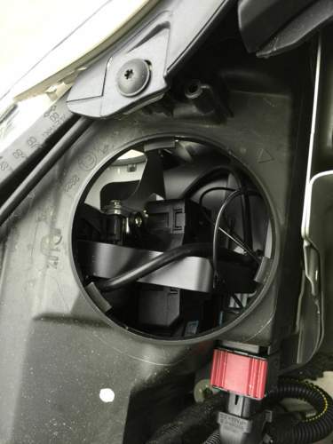

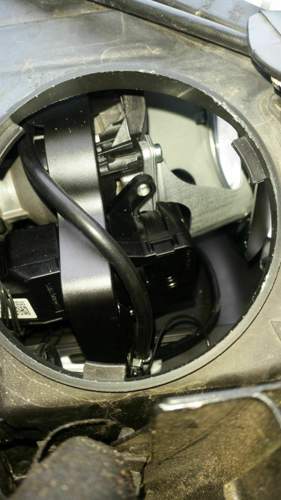

So, jetz hier mal die Bilder!
Irgendwie sendet der manchmal die Bilder nicht!
@DerMike1309 schrieb am 11. März 2016 um 14:42:44 Uhr:
Ja und das ist das was mir der foh weiß machen will, das ich das nicht habe weil ich die schilderkennungskamera hab!
Noch einmal ....
Du hast nur den Fernlichtassi nicht !!
Den gab es erst in der 2. Generation. Ansonsten ist alles gleich.
Wie oft denn noch ?
Der SWR ist überall gleich !
Der hat sich vertan.
Grmpf 🙄

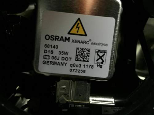

so , wir halten fest:
1. Xenon
2. die Technik gleicht meinen Scheinwerfern, (soweit man das durch das Bullauge beurteilen kann
3. meiner hat def. AFL+ , was man auch sieht
zu klären wäre nun noch ob ein Fehler im System oder gar kein Steuergerät dafür verbaut worden ist (unwahrscheinlich , aber steht ja so auch im EPC)...

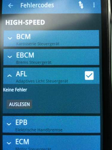

Das hat mir grad das happyblue Modul angezeigt! Also Modul scheint vorhanden zu sein! Ich hasse dieses Autohaus!
Hat mir mein happyblue Modul grad angezeigt! AFL Modul scheint also vorhanden zu sein! Ich hasse dieses Autohaus! Und ich hab immer soviel von denen gehalten!

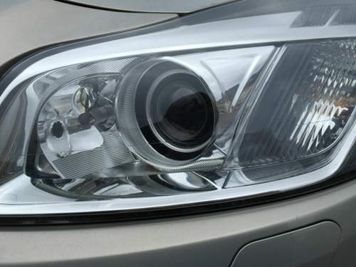

  • die Scheinwerfer auf deinem Foto sind ganz klar Xenon.
  • Einzige Einschränkung die du hast, weil die Schildererkennung vorhanden ist, ist der nichtvorhandene Fernlichtassistent.
  • Fließender Übergang hin/her. Man erkennt ganz deutlich wie die Scheinwerfer in die unterschiedlichen Modis fahren.
  • Ich würde auch mal auf den Referenzlauf achten. Dabei gehen die Scheinwerfer hoch runter, links rechts.
  • Sicher das der Schalter auf "Auto" seht und nicht auf "Ein". AFL funktioniert ausschließlich bei Lichtschalter auf "Auto"
