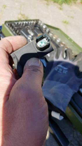

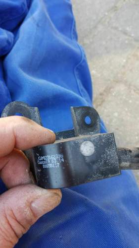

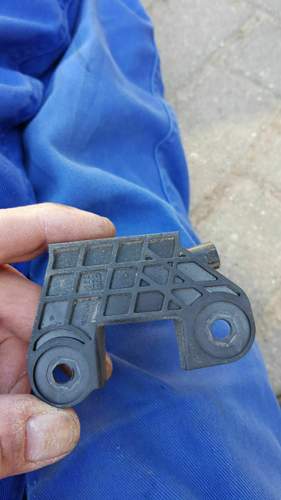

Wenn ich meinen morgen von Opel wieder bekomme, werde ich von dem Sensor ein paar Bilder machen 😉
Hier hatte doch jemand schon Bilder gemacht. Ich hatte vor ein paar Tagen auch was dazu gepostet.
Das war ein Bild vom Sensor mit Tüte das war auch von mir
dann will ich mal anfangen.......😉
edit;
Auf Seite 36 ist noch ein Foto von mir .........
Meinen Sensor habe ich an diesem Tag auch eingetütet, bis jetzt hält´s 😉

@brausebruno schrieb am 16. Oktober 2018 um 14:09:11 Uhr:
edit;
Danke , das bringt mich erstmal weiter.🙂
