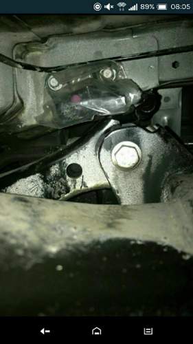

Hast du denn schon die Tüte um den Sensor ?
Nein habe ich nicht, werde morgen mal mit denen Sprechen. Ich selber fummel da nichts rum, habe noch Werksgarantie bis Dez 2018
Die Vertragshändler bekommen die Tütchenlösung von Opel direkt vorgeschlagen! Ist zwar nur ein Provisorium allerdings hilft es. Spreche das morgen mal an
Begeistert bin ich davon auch nicht, aber werde ich mal machen. Danke
Leider Gottes habe ich auch diese Tütchenlösung und es funktioniert. Hab es selber gemacht.
Frage ist nur wie lange das hält?! Ohne Bühne kommt man wahrscheinlich sehr bescheiden dran?
Wenn du noch Garantie hast lass es machen! Ich hatte vor kurzem nach knapp einem Jahr Probleme das immer mal wieder eine Fehlermeldung angezeigt wurde, allerdings kam es nicht von dem Sensor, also kann man sagen, seit dem die Tüte dran ist ob Regen oder Waschstraße keine Probleme mehr
Seitdem ich die Tütchenlösung habe, geht es. Keine Probleme

hi,
Hat einer von euch mal Bilder von der "Tütchen-Lösung" anzubieten?
@dadais001hier.
Ich hoffe der Ersteller ist nicht böse wenn ich das Poste.
