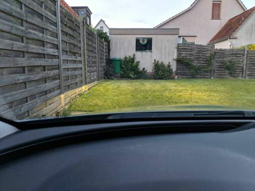

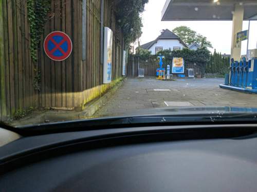

Hier Mal noch zwei Fotos nach der Hochglanzwäsche (mit Unterbodenwäsche) bei Aral.
Einmal direkt nach der Wäsche und dann etwa 3-4km später bei mir Zuhause. Beide male eindeutig kein schwenken nach oben zu erkennen. Wie auch bereits auf dem Foto weiter oben nach sehr starken Regen.
Mit Tüte um den Sensor?
Nein, alles original. BJ 10/2015
