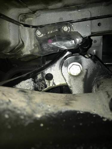

mein Licht ist an sich super, leider nicht bei Regen.
Bei nasser Fahrbahn und regen geht mein Licht hoch. Ich habe es meinem FOH gemeldet und er hat einen Sensor unten an der Hinterachse mit Wasser besprüht und auf das Licht geachtet. Das Licht ging hoch. Ist wohl der Niveau-Sensor oder so ähnlich.

so habe meinen Insignia gerade beim FOB abgegeben. Nun werden vorne und hinten die Sensoren in Tütchen gepackt und die Stecker getrocknet und mit Elektrofett versehen.
Laut FOH wir fierberhaft an einer "richtigen" Lösung gearbeitet.
So wie es aussieht sind wohl die ersten FL davon betroffen, und die letzten, dazwischen scheint wohl alles ok zu sein.

Heute bekommt mein Insignia die Tütchenlösung. Mein FOH sagte, dass er auch schon einige VFL mit der Lösung gesehen hat.
Was ist bitte eine Tütchenlösung?
Die Ummantelung des Sensors mit einem Plastiktütchen.
Das ist die Tütchen Lösung seitens Opel ! Bei mir vor gut 2 Wochen gemacht und seitdem Ruhe was aber nicht heißt das ich mich damit zufrieden gebe
Bei mir genauso, selbst meinem FOH gefällt diese Lösung nicht. Er überlegt sich etwas anderes, nächsten Dienstag soll ich wieder anrufen
