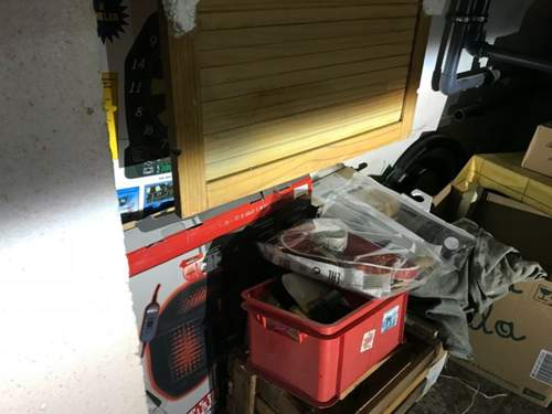

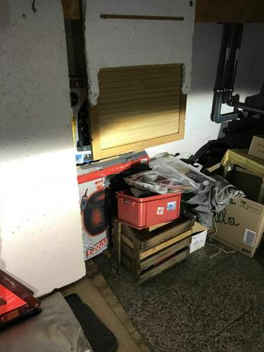

Entschuldigt, dass ich nochmal nerve, aber heute bin ich bei Nässe wieder nach Hause gefahren und der Lichtkegel war wieder viel zu hoch. Anbei ein Foto. Man sieht, wie das Licht die Holztafel bestrahlt. Morgens im Trockenen ist das Licht bis max. Unterkante der Holztafel im Stand. Bin ratlos und mein FOH leider auch.

Also, meiner Meinung nach liegt das Problem am Steuergerät oder Neigungssensor. Die Garage solltest du mal aufräumen :)
Nach 1h war der Lichtkegel schon wieder abgesunken. Noch nicht i. O., aber tiefer

Laut dem Karton von der Dartscheibe ist die Höhe aber gleich geblieben ! Gut an der Beschriftung vom Karton zu sehen.
Ich glaube, beim letztem Bild ist ein anderer Lichtmodi aktiv ! Kann es sein, das Du beim erstem Bild den Lichtschalter auf Hand stehen hattest, und beim zweiten wiederum auf Auto ?
Denn beim ersten Bild ist der Lichtwinkel sehr gut zu erkennen, der beim zweitem Bild halt fehlt. Da ist die Linie halt durchgehend gerade...
Gruß, Stefan
Ahrg stimmt, Mist mein Fehler....
Meiner Meinung nach, ist es der Schlechtwetterlichtmodus auf dem ersten Foto und auf dem zweiten Foto ist es der Spielstraßenmodus.
