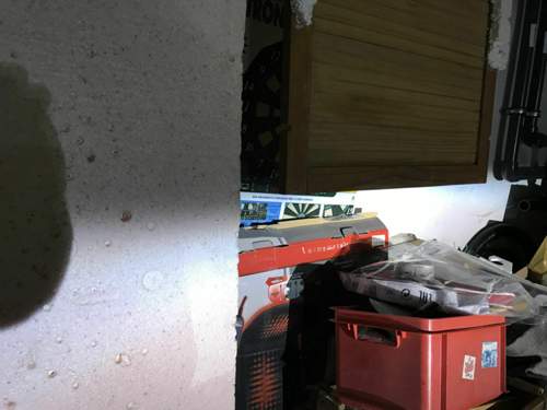

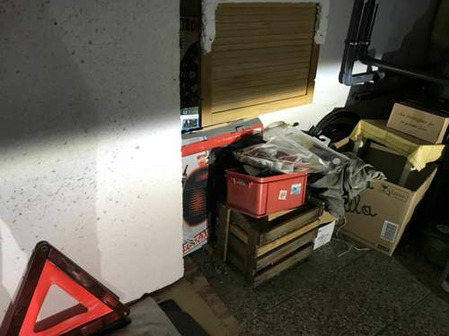

Heute Morgen habe ich das Licht angeschaut.
Das eine Bild, in dem der Lichtkegel unter der Unterkante der Holzplatte liegt ist von heute Morgen im Trockenen Zustand. Es ist deutlich zu sehen, wie hoch das Licht gestern Abend gewesen ist.
Das zweite Bild mit dem erhöhten Lichtkegel ist entstanden, nachdem ich beim Insignia mit laufendem Motor den Niveausensor hinten befeuchtet habe. Also im Grunde so, wie beim 1. Sensor. der Lichtkegel wird bei Befeuchung erhöht.
Mein FOH meinte daraufhin, dass nach einer neuen Sensorkappe gesucht wird. Wird die nicht gleich mitgewechselt?
2017-12-22-10-24-49
2017-12-22-10-25-54
