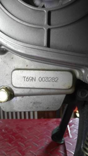

@Kodiac2: Ich weiß nicht woher ich die Motorbezeichnung kriegen soll... Wie gesagt, der Roller steht auseinandergebaut bei einem genervten Onkel. Steht die sonst irgendwo? In der Bedienungsanleitung offensichtlich nicht...

Die steht auf dem Motor.

@Kodiac2 schrieb am 11. April 2020 um 20:50:12 Uhr:
Schreib doch bitte mal die Motorbezeichnung,vielleicht lässt sich damit mehr Erfahren.
Ich hab ihn gebeten das zu tun und er hats tatsächlich getan:
T69N 003282

Motornummer

Wenn du unter T69N suchst findste auch deinen Emulator von Malossi ,kost allerdings auch 110€.
