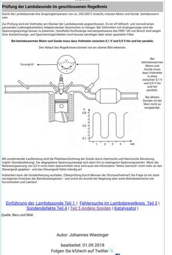

PS: Zur Antwort auf deine Frage nach dem 320 Ohm Widerstand zur Brückung der Lambdasondenheizung kann ich dir nur sagen, daß ein Versuch nicht schadet und außer dem Zeitaufwand quasi nur 5 bis 10 Cent Materialkosten verursacht.
Allzu viel Hoffnung, daß alleine das Brücken der Sondenheizung beim Aeon zum Ziel führt, mache ich dir nicht. Das hat folgenden Grund: Im Service Manual für den Aeon Urban 350i existiert kein Fehlercode für die Lambdasondenheizung, daher wird meines Erachtens nur das ausgegebene Spannungssignal der Lamdasonde durch die ECU auf Plausibilität geprüft.
Um der ECU eine funktionierende Lambdasonde vom Typ Spannungssprungsonde vorzugaukeln, müßte eine Spannung von etwa 0,5 Volt am entsprechenden Eingang der ECU (bzw. am Stecker, wo sonst die Lambdasonde angesteckt ist) angelegt werden. Dieser Spannungswert entspricht dem Mittelwert von 0,1 Volt (= mageres Gemisch) und 0,8 Volt (= fettes Gemisch).
Nachtrag: Ob es sich beim Aeon Elite 400 nun auch tatsächlich um eine Spannungssprungsonde oder womöglich doch um eine Widerstandssprungsonde - @Papstpower hat den Hinweis auf eine Titandioxidsonde (Widerstandssprungsonde) an einem Opelmotor weiter oben im Thread eingebracht - handelt, kann dadurch überprüft werden, ob am Signalaus-/eingang an der ECU bei abgesteckter Lambdasonde eine Versorgungsspannung (Referenzspannung) anliegt. Die Versorgungsspannung von Sensoren ist bei elektronischen Einspritzsystemen i.d R. 5 Volt. Liefert also die ECU keine 5 Volt an die Lambdasonde - aber nicht mit der Heizspannung für die Sonde verwechseln, welche normalerweise 12 Volt beträgt - dann ist im Aeon bestimmt keine Widerstandssprungsonde verbaut.
Kurz zusammengefaßt: Meiner Meinung nach kannst du getrost von einer Spannungssprungsonde im Aeon ausgehen.

@Seichobob
Zur Abrundung des Themas “Prüfung der Lambdasonde im geschlossenen Regelkreis“ habe ich einen Screenshot von der Seite kfztech.de als Anhang beigefügt.
Gruß Wolfi
Geschlossener Regelkreis
@Alex1911 schrieb am 13. April 2020 um 11:53:21 Uhr:
Hab' mir noch mal ein paar Gedanken gemacht.
Ergebnis: Der obige Absatz muß gestrichen werden.
Gruß Wolfi

Nach meinem (theoretischen) wissen klappt das messen nur mit einem ozi, bzw mit Glück per analogen Messgerät.
Ich habe was gefunden:
"Die Motordrehzahl sollte wieder ca. 2.500 Umdrehungen betragen.
Die Wechselspannung erscheint sinusförmig auf dem Display. An diesem Signal können folgende Parameter ausgewertet werden:
Die Amplitudenhöhe (maximale und minimale Spannung 0,1 – 0,9 Volt),
die Ansprechzeit und die Periodendauer (Frequenz ca. 0,5 – 4 Hz).
