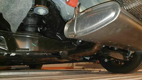

Sorry, ich habe verstanden, dass multilink Aufhängungen tendenziell besser scheinen als verbundlenker.
Auch habe ich gelesen, dass ab April zum größten Teil die Verbundlenker verbaut werden. Allerdings habe ich unterschiedliche Aussagen gelesen, ob dies auch im Kombi erfolgt ist. Einige haben ja geschrieben, dass Kombis hiervon generell nicht betroffen sind.
Ich habe im Dezember bestellt, lange auf mein Auto (1,5L Benziner Kombi in ST-Line und Automatik) warten müssen (trotz mehrerer Zusagen eines früheren Lieferzeitpunktes). Das Auto wurde dann mutmaßlich Ende April gebaut und im Mai übergeben. Ich bin nicht wirklich glücklich mit dem Verhalten von Ford bzgl. des Bestellprozesses und wäre noch ein wenig enttäuschter, wenn ich nun aufgrund Produktionsverzögerungen auch noch ein (mehr oder weniger dramatisches) Downgrade erhalten hätte.
Da ich mir immer noch nicht sicher bin, wie die baulichen Unterschiede aussehen, hänge ich 2 Fotos von meinem FF an. Falls die Kombis ebenfalls "betrofffen" sind, können diese vermutlich Gewissheit schaffen.
20190614-090248
20190614-090256
