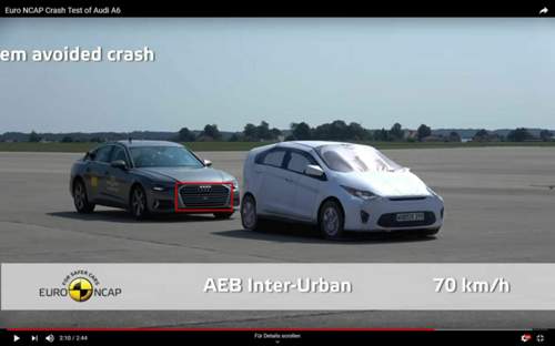

A6 4K bei NCAP, auffällig ist aber, dass der A6 im Video nicht die typischen Radar- und LED-Gehäuse im Grill hat.
"Active safety is tested based on the car’s equipment: autonomous emergency braking systems (car to car, with a pedestrian and a cyclist target), lane support and speed assist technologies and seatbelt reminders."
https://youtu.be/vgfKw6ypvDg?t=122
Stimmt, schon komisch. Wo sitzen da die Sensoren?

Audi hatte im 4G einen Stereoradar und Monokamera. Im 4K hatten sie eine Monokamer, Radar und Laser. Der Laser wurde gekürzt. BMW hat eine Stereokamera und einen Monoradar.
Bei den Crashwagen lassen sie teure nicht relevante Extras weg und beim fahrenden A6 kann man es im Video schwer erkennen finde ich. Klar, das Ami-Polizeilichtplastik hat er nicht im Grill, aber das gibt's ohne Assistenzextras (Gott sei Dank) ja auch nicht.
@judyclt
Also beim fahrenden Wagen, gerade durch das Chrom, kann man sehr gut erkennen, dass die Linien nicht unterbrochen sind und der definitiv keine Sensoren an den üblichen Plätzen verbaut hat. Nicht böse sein, aber das ist so etwas von eindeutig ...
Um mal ein bisschen Lichts ins Dunkle zu bringen: Damit ein Auffahrunfall verhindert wird, braucht man beim A6 "Audi pre sense front". Das ist Serie und daher ist auch kein Laserscanner o.ä. von Nöten.
Audi schreibt: "Audi pre sense front nutzt die Daten der Frontkamera und berechnet die Wahrscheinlichkeit eines Auffahrunfalls. Innerhalb der Systemgrenzen (ab ca. 5 km/h aktiv) kann das System situations- und geschwindigkeitsabhängig vor drohenden Kollisionen warnen und entsprechende Bremsungen einleiten. Fußgänger und Radfahrer können im Geschwindigkeitsbereich bis ca. 85 km/h und Fahrzeuge im Geschwindigkeitsbereich bis 250 km/h erkannt werden: Wird eine drohende Frontkollision ermittelt, warnt das System den Fahrer in einem mehrstufigen Konzept optisch, akustisch und haptisch. Bei Bedarf kann eine Bremskraftunterstützung bzw. eine Vollverzögerung eingeleitet werden, um die Geschwindigkeit zu reduzieren bzw. die Kollision unter Umständen zu vermeiden."
@xpla schrieb am 6. Januar 2019 um 23:12:49 Uhr:
Welche üblichen Plätze meinst du? Verdeutliche das mal bitte mit einem Bild. Ich check's immer noch nicht.
Ich denke eine solche Szene meinte @xpla. Und ich sehe hier auch keine Sensoren und ich finde das kann man auch am fahrenden Auto sehr gut erkennen, weil es eben ein Kühlergrill in der Chrom Variante ist und diese Chrom-Streben sonst relativ offensichtlich durch zwei schwarze Kästchen links und rechts vom Audi Zeichen unterbrochen wären. Wie viel deutlicher brauchst Du es noch? 😉
Edit: Ich krieg das mit dem @Username und dem dahinterliegenden Link einfach nicht gebacken 😁 bei mir steht da einfach immer nur @Username, es entsteht aber kein Hyperlink, obwohl er mir das im Editor anbietet.
Audi-a6-youtube-no-sensors
Die Kästen hat man ohne Assistenzextras auch nicht. Der Wagen hat aber Pre sense front serienmäßig und braucht dafür die "Amicopleuchten" auch nicht. Ist das so undeutlich?

User pla schreibt doch, dass dem Wagen im Video Sensoren für pre sense fehlen. Ich frage mich halt, woran er das festmacht. Meiner sieht von vorne genauso aus und korrigiert auch die Spur und bremst im Notfall.
