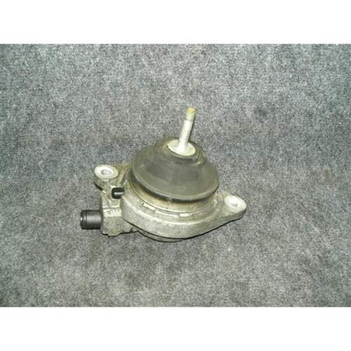

Hallo Jungs,
seit meinem letzten Ölwechsel vor ein paar Tagen und den Tausch aller Filter, bemerke ich zwar wieder einen leiseren Gesamtlauf vom Motor, doch fühle ich auch ein sanftes vibriren im Leelauf (wenn auch nicht immer) und ein leichtes hüpfen des Motors beim sanften Beschleunigen und/oder konstanten halten der Geschwindigkeit bis in den Innenraum/Gasfuß - Motorlager defekt ???
28 Antworten
Alles ausprobiert, keine Veränderungen - aber Danke schonmal für eure Bemühungen !
Werd mir neue Getriebe- und Aggregatgummis (Gummimetalllager) besorgen und dann noch die 2 teuren Motorhalterungen (Kabelanschlüsse sind nicht mehr vorhanden ???).
Ist alles schon über 5 Jahren drinnen und seither nicht mehr geprüft und getauscht worden, ist leider in einer km-Laufleistung nicht mehr anzugeben....und ich fahre viel... 😁
Was heißt denn "Kabelanschlüsse sind nicht mehr vorhanden ???"
Haben die Motorlager keine Anschlüsse oder sind die Kabel abgefallen? Meine elektrohydraulischen Motorlager sind seit 1996 und 550 TKM drinnen und funktionieren immer noch. Ersatz liegt allerdings schon bereit.
Mein Bauchgefühl sagt mir trotzdem, daß irgendwas an beweglichen Teilen die Vibrationen auslößt und dort der Fehler zu suchen ist. "Wegdämpfen" ist der zweite Schritt.

Ich hab gesehen, dass beim linken Motorlager das ganze Kabel schon fehlt und beim rechten der Stecker abgefault ist 🙁
Gemacht hab ich noch gar nix, ausser den Vorschlag von dir mit dem vorderen Motorpuffer, der is neu.

Abgefault hört sich schlimm an... Ich könnte Dir intakte Lager leihweise zur Verfügung stellen, aber die Kabel müssen schon da sein.

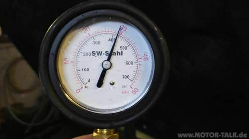

Sodala, hier die Kompressionswerte von meinem so sehr geschätzen AEL 🙂
4 Zylinder haben genau 30bar, der letzte nämlich der ganz vordere (wenn man(n) vor weit geöffneter - Dämpfer vom 100er 😁 - Motorhaube steht), 29bar...
Eine Glühkerze war nur handfest angezogen, hatte aber mit dem Themenproblem nix am Hut, genausowenig wie eine poröse Ölleckleitung (die mit dem Rückschlagventil) an der ESP, die natürlich gleich erneuert wurde.
ESP ist dicht, Riemen an der ESP schaut aus wie neu 😉
Mechaniker sagt: des Ding läuft wie geschmiert, keine störenden Geräusche und so.
Dann noch VCDS angehängt - keine einziger Fehler abgespeichert.

Ich wollte der Sache, bevor ich nen neuen ZR investiere, auf den Grund gehen, weil sich die Vermutung aufgetan hat, dass vl. ein (oder mehrere) Zylinder nicht mehr die volle Kompression hat - dass kann ich ja jetzt (Gott sei Dank 😁) ausschließen 😉
