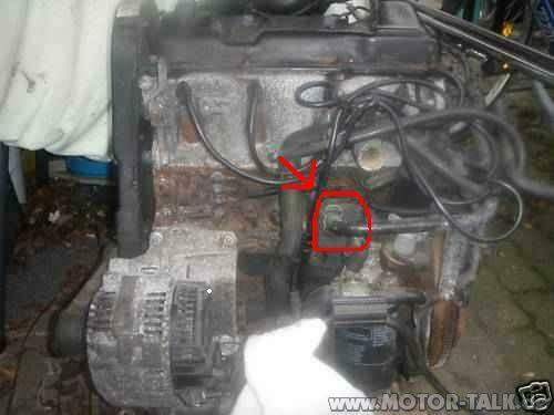

Helfe mir nochmal bitte .....was ist das im anhang???
Motor-bearbeitet
Kurbelgehäuseentlüftung.
wo schliesse ich die nachher an???? am 2 er
Da wo die Original dran geht,irgendwo vor dem Einspritzkopf......
