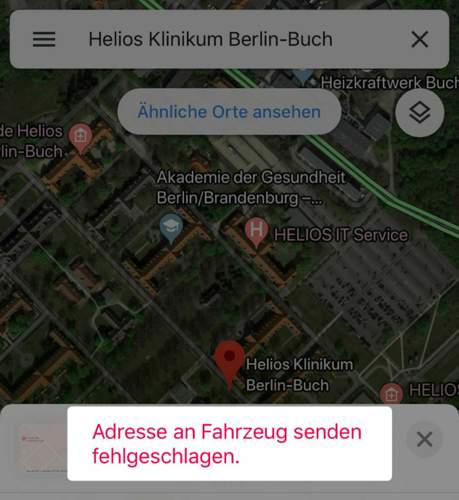

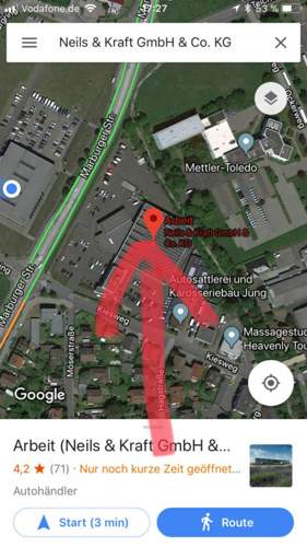

Ich bräuchte mal kurz einen Tipp von Euch wie das Senden einer Andresse ans Command Online funktioniert. Ich habe das Problem, dass ich zwar die Adressen (vermeintlich) senden kann, aber nichts im Command ankommt. Oder ich die Adressen nicht finde.
Die Online Dienste sind bei mir aktiviert und funktionieren soweit (Life Traffic, Ortung, etc.). Die NUB habe ich alle bestätigt, BT Tethering ist am Telefon aktiviert.
Wenn ich jetzt direkt aus der App oder per Teilen in Google Maps eine Adresse schicken will, erhalte ich die Meldung: Adresse ans Fahrzeug gesendet. Aber finden kann ich die Adresse nicht.
Daher die Frage? Hat jemand eine Idee ob noch irgendetwas eingestellt werden muss. Und wo taucht die Adresse im Command auf, wenn sie erfolgreich empfangen wurde?

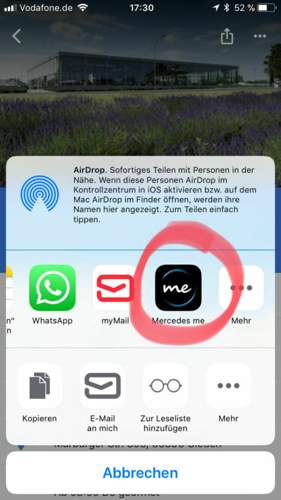

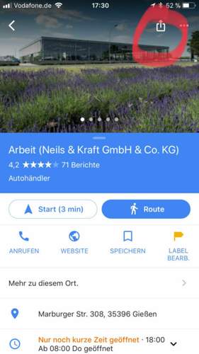

@Nicht-Fan : Das Teilen von Adressen funktioniert auf dem Telefon wenn du die Mercedes Me App installiert hast. Dann bekommst du als "normales" Ziel für das Teilen "Mercedes Me".

Mit der aktuellen App hast du ein Ziel in der "Teilen" Funktion von Maps. D.h. du suchst du Adresse in Maps, klickst auf Teilen, klickst auf Mercedes.me und die Adresse wird automatisch übergeben. Von dort mit einem weiteren Klick ans Fahrzeug geschickt.
Für mich immer noch komfortabler als eine Adresse per Dreh/Drück einzuprogrammieren. (Wenns denn funktioniert)

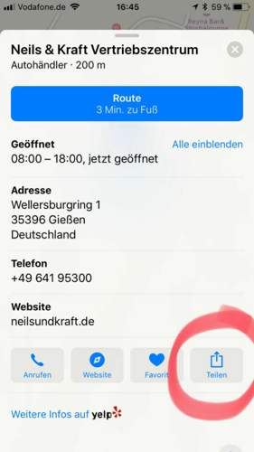

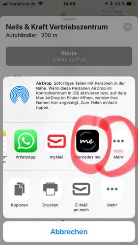

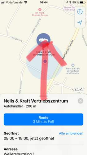

Du meinst aber die Apple Karten-App, richtig? Also nicht Google Maps. Weil da geht das. Ziel eingeben, nach oben wischen, Teilen wählen (eventuell bei "Mehr" die Mercedes ME App erstmal freigeben zur Anzeige), Mercedes ME auswählen, dann wird sofort ohne Start der App die Adresse übermittelt. Nach dem Start des COMAND (ab 09/16) und Verbindung des Handys erscheint sofort automatisch die Adresse zum Starten.

Wenn du in der App in den Einstellungen die Funktion Adresse per Bluetooth senden aktiviert hast, wird die Adresse bei der nächsten Kopplung mit dem Auto direkt übergeben und auf dem Bildschirm gefragt, ob du die Navigation zu dieser Adresse starten willst. Dies geschieht sozusagen zusätzlich bei Bluetooth Verbindung. Andernfalls wird die Adresse immer unter den Zielen abgelengt (Ziele importieren), außerdem auch in der Internet App im Fahrzeug als letzter Auswahlpunkt.
Aus Navigation Ziele Bild 1 und aus Internet Mercrdes Benz Apps Bild 2. damit kann dann auch jedes Handy Adressen direkt an das Auto verschicken, egal ob es per Bluetooth später gekoppelt wird.
Die Mercedes-me-App muss hierfür natürlich ständig eingeloggt sein. Ist ja logisch🙂
In Bild drei noch mal die Einstellungsseite der me App.
Ich sehe gerade, mit Google MAPS geht das ähnlich und wirklich einfach und schnell. Top, vielen Dank...

So, ich bin einen Schritt weiter. Ich habe meine Adressen gefunden!
Die per Me App geschickten Adressen (egal ob aus der Mercedes App oder über die Teilen Funktion aus anderen Apps) finde ich in der POI App (im Command). Dazu muss ich auch gar nicht per BT mit dem Command verbunden sein. Ich kann von meinem Telefon aus die Adressen schicken und diese werden anscheinend (so vermute ich mal) über die eingebaute SIM Karte heruntergeladen (sobald ich die POI App öffne).
Die Einstellung "Adresse per Bluetooth senden" und ein damit verbundenes sofortiges Anzeigen der Adresse im Command habe ich bei Android nicht. Es sieht für mich so aus, als ob diese Funktion nur auf Apple Geräten verfügbar ist. Vielleicht können das die anderen Android User bestätigen.
Insgesamt ist der Vorgang des POI runterladens schon sehr sperrig (ums mal vorsichtig neutral auszudrücken). Anscheinend hat Mercedes Angst die interne SIM mit zu vielen Daten zu belasten und erlaubt deshalb die Internet Verbindung für die Apps nur über das Telefon.
