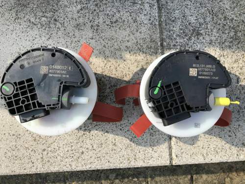

Nabend,
ich habe das Spiel vor ein paar Wochen erst durchgemacht.
Es ist definitiv die AdBlue Pumpe für ~800€.
Bestell dir die Überwurfmutter gleich mit, denn die sitzt so fest, dass sie nicht Zerstörungsfrei ab geht.
Der Austausch ist schnell gemacht. Spezialwerkzeug brauchst du keins.
Auf den Bildern siehst du die zerlegte Pumpe und den defekten Drucksensor.
Beides gibt es nicht auf anderen Wegen als Ersatz.
Hersteller der Pumpe ist Innergy aus Frankreich:
https://www.plasticomnium.com/en/sustainable-mobility/
Der Sensor kommt von Eltec aus Italien:
https://www.eltekgroup.it/p/pressure-sensor-21
Hier noch mehr Infos:
https://...omobil-industrie.vogel.de/.../
Beide Firmen geben (natürlich) keine Teile für Reperaturen raus.
Das Ganze ist eine riesige Sauerei von Audi (VAG).
Leider können wir gemeinen Endkunden rein garnichts dagegen machen.
Die Pumpen liegen bei den Teilehändlern auf Lager, was recht ungewöhnlich ist. Aber wenn man bedenkt, dass das ein bekannter Serienfehler ist wundert's mich nicht.

Frank,
sind tank und Pumpe dann doch einzeln erhältlich?
hatte bisher gelesen, dass man beides als einheit tauschen muss...
Steuergerät hast du nicht getauscht?
Gruß Ingo
[Von Motor-Talk aus dem Thema 'Adblue kein Motorstart in 1000km' überführt.]
Jaja, gibt's einzeln. Und lass das bloß nicht in ner Audi Werkstatt machen. Die bauen für den Käse den ganzen Tank aus. Das kostet dann noch mehr.
Der Tausch geht mit ein paar Auffahrrampen recht easy. Ist nur ne Sauerei.
- Unterbodenverkleidung unterm linken Rücksitz ausbauen
- AdBlue ablassen (da gibt's nen extra Ablauf)
- Überwurfmutter mit nem Dremel auf sägen und abschlagen (nicht zu tief sägen. Sonst ist das Gewinde vom Tank hin)
- Pumpe tauschen (Schlauchverbindung geht stramm drauf)
Das wars. Offene Stecker gut schützen damit die Kontakte keinen Schaden nehmen.
Das Steuergerät bleibt drin.

Kleiner Zwischenstand, bin nach Meldung 'Fehler systemsteuerung, kein motorstart mehr möglich' noch gut 600 km nach Hamburg gefahren... Jetzt versuche ich mal, eine gebrauchte Pumpe aufzutreiben und diese einzubauen, ein gutes Video dazu habe ich bei Youtube gefunden...
https://youtu.be/iKpoEe8fZpg
danke erstmal...
ich berichte weiter...
Pass bei den gebrauchten Pumpen auf.
Es kann gut sein, dass die nicht lange machen.
Mein A4 ist BJ 2015 und der Sensor ging bei 140tkm kaputt. Bei ebay Kleinanzeigen habe ich zwei defekte Pumpen des selben Alters gefunden.
Die gebrauchte Pumpe sollte schon sehr neu sein (was beim Alter des A4 B8 schwer wird), sonst hält die nicht lange.

moin nochmal, falls es nochmal jemanden interessiert...
Pumpe habe ich gewechselt. Zum Anziehen der Überwurfmutter braucht man echt Kraft oder ein spezial Werkzeug.
Lief nach zweitem startversuch, Fehlermeldung ging ohne adaptionsfahrt weg.
ich melde mich, falls die gebrauchte Pumpe demnächst den Geist wieder aufgibt...
