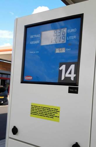

Moin,
meine Ad- Blue Verbrauchsreihe beginnt jetzt. Ab Werk war er voll und ich habe zwischendurch mal nachgetankt, um die Zapfpistolen auszuprobieren.
Nachdem es mit den Meldungen bei ca 1800km Rest losging war ich an einem Autohof an der A1 tanken. Die erste Meldung ist wohl in der Inspektion aufgetaucht?
Es gingen 14,19 Liter rein.
Dabei bitte gut hinhören, wenn es gegen "Voll" geht. Ein kleines Schnappsglas ist übergeschwappt aus der Zapfsäule. Aber es ist im Tankstutzenbereich geblieben. Wirklich nur wenig. Ließ sich gut aufwischen, ohne geplemper.
Grob geschätzt müsste mein Verbrauch (überwiegend und moderat Autobahn) bei ca. 1 Liter auf 1 Tkm sein.
Ach ja... zur Dauer der Betankung: Die Zapfpistole hatte einen Durchfluß von max. 5 Litern pro Minute.
Micha

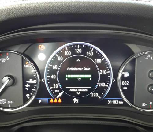

also bei meinem Insignia mit dem volldigitalen Cockpit wird der Ad Blue Stand permanent angezeigt; nach etwa 3000 km ging die Anzeige erstmals etwas zurück. Ich denke also, dass ich bei einem Tankvolumen von 16 l ad blue etwa 15.000 km ohne nachtanken auskomme.
