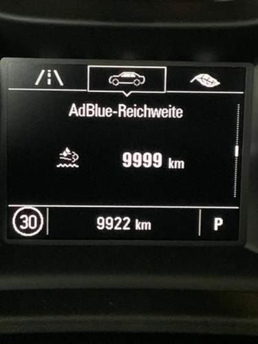

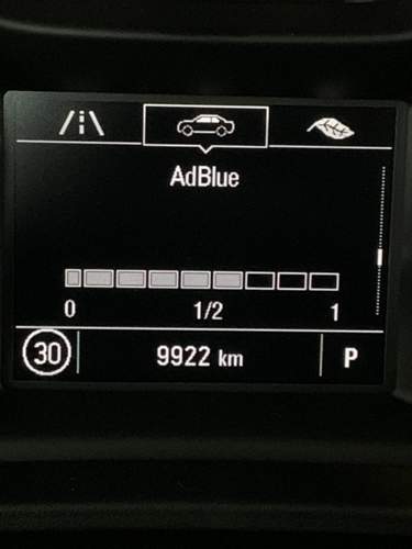

Ich habe den Insigina Sportstourer (130 PS, Autom.) als Dienstwagen seit 04/2020. Sofort nachdem ich den Wagen vom Fuhrpark abgeholt hatte, wurde von mir der 17 Liter AdBlue Tank an einer Zapfsäule vollgefüllt.
Nach mehr 9000km ist mein AdBlue Tank noch immer mehr als halb voll und die Restreichweite zeigt mir noch immer keinen Wert an (s. Fotos).
Sind diese Werte denn normal?
Füllstand
Restreichweite
