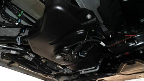

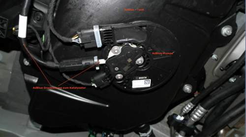

... dazu paar Infos:
p.s.: ... anbei noch 2 Fotos vom kleinen AdBlue-Tank mit 10,5 Liter
(hierbei noch kompl. Bodenverkleidung möglich)
optional gibt es noch den ca. 25 Liter großen AdBlue-Tank
(hier entfällt die Bodenverkleidung teilweise)

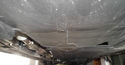

Zur Beachtung:
beim großen AdBlue-Tank ist der Unterboden nicht mehr vollständig abgedeckt.
Aus Platzgründen wurde die Abdeckung ausgespart !

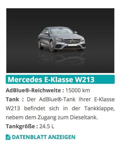

Klick mal weiter ... scheint doch nur noch die "Einheits-Größe" von 24,5 Liter zu geben:
außer Sprinter & GLE
http://infodiesel.de/ich-moechte-informationen-zu-adblue-erhalten/
