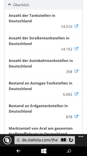

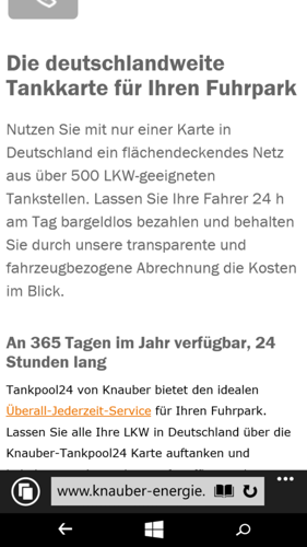

Habe nun insgesamt 3x an Shell-LKW-Säulen AdBlue nachgefüllt. Immer ohne Probleme.
Ich denke, man wird es an jedem Autohof und praktisch fast jeder Autoraststätte machen können.
Davon gibt es mehr als 350.
Tankpool24 wirbt mit 500 LKW-Tankstellen, die deren Tankkarte akzeptieren.
Also ist m. E. die Versorgung mit Tankmöglichkeiten für AdBlue halbwegs in Ordnung. Man muss nur den Schalter im Kopf umlegen und unverdrossen die LKW-AdBlue-Säule ansteuern. 😉
