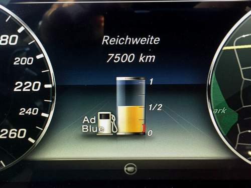

Heute habe ich mich im Engineering Mode herumgetrieben. Bin dabei auf den Füllstand von AdBlue gestossen. Und habe mich wegen der Meldung gefragt, ob MB mich mit einem nur teilweise gefüllten AdBlue-Tank auf die Straßen geschickt hat.
Hernach hat mich petaxl darauf aufmerksam gemacht, dass man das besser im Service-Menü als im Engineering Mode betrachtet - http://www.motor-talk.de/.../...-dealer-mode-im-w213-t5792055.html?... (Danke!).
Also eben nochmal ins Auto gesetzt: Mein AdBlue-Tank (23,5 Liter Volumen laut Bedienungsanleitung, Seite 435) war noch zu ca sieben Achteln voll. Aber dann entdecke ich die Überraschung:
  • Die Reichweite soll sich auf (nur noch) 13.300 Kilometer belaufen. Bei fast vollem Tank - wie geht das? (siehe Bild)
  • Beim W212 sollten 24,5 Liter für rund 25.000 Km reichen. Faustformel: 1 Liter AdBlue pro 1.000 Kilometer (http://www.motor-talk.de/forum/adblue-nachfuellen-t4991125.html)
  • Der W213 schafft mit 20,5 Liter nur 13.000 Km? Das wäre ein Verbrauch von rund 1,5 Liter AdBlue auf 1.000 Kilometer.
Hat sich der AdBlue-Verbrauch um 50% erhöht?
Ich vermag das kaum zu glauben. Was sagen die Vielfahrer? Wie sieht es bei Eurem Dicken aus?

Bei den meisten mit OM654 dürfte die Reichweite um die 15.000 Kilometer liegen. +/- 5-10%.
Zwischen 11.000 und 12.000 Kilometer nachdem der AdBlue-Tank vollständig aufgefüllt wurde, ist mit der ersten Meldung in Sachen Nachfüllen zu rechnen.

Mein 22,5 l-Tank beim 220d ist gerade gefüllt worden, die AdBlue-Anzeige gibt 14800 km Restweite an. Das deckt sich mit den hier genannten Richt-/Erfahrungswerten.
Das würde bei 5,5l Diesel / 100 km einen Verbrauch von 3,6% entsprechen.

Es stimmt mit den 23,5 l, ich hatte den Tankinhalt falsch in Erinnerung. Mein Durchschnittsverbrauch liegt allerdings bei 6,4 l/100 km und nicht bei 5,5 l/100km. AdBlue kostete an der PKW-Säule 0,549 ct/Liter, das sind bei 23,5 Liter gerade mal 12,91 Euro. Wenn es knapp 15.000 km reicht, finde ich das günstig.
