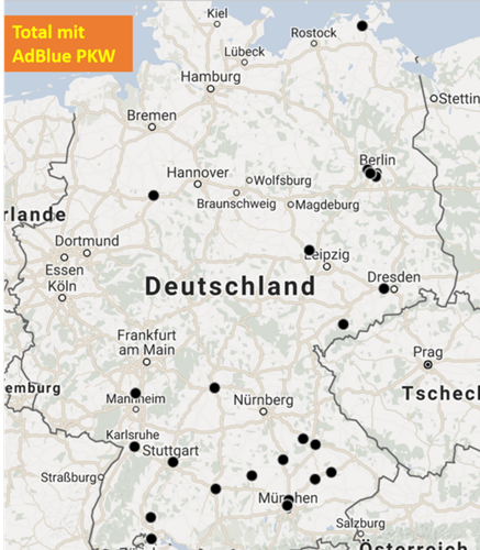

Als Ergänzung hierzu eine Liste mit Shell- und Aral-Tankstellen mit LKW-Diesel. Sowie eine Karte mit Total AdBlue. Die meisten LKW-Angebote dürften auch eine Säule mit AdBlue haben.
Total-mit-adblue-pkw

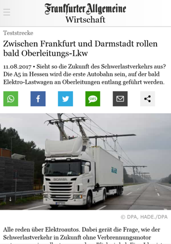

Das Ende des LKW-Diesel und der günstigen AdBlue-LKW-Säulen 😉
Zwischen Frankfurt und Darmstadt rollen bald Oberleitungs-Lkw
11.08.2017 • Sieht so die Zukunft des Schwerlastverkehrs aus? Die A5 in Hessen wird die erste Autobahn sein, auf der bald Elektro-Lastwagen an Oberleitungen entlang geführt werden.
http://m.faz.net/.../...t-und-darmstadt-wird-teststrecke-15146641.html
Wp-ss-20170812-0001
Und das hat was genau mit der BR213 zu tun? :/ Ach rus, nicht jeder Post muss künstlich oben gehalten werden.
