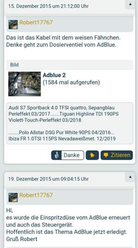

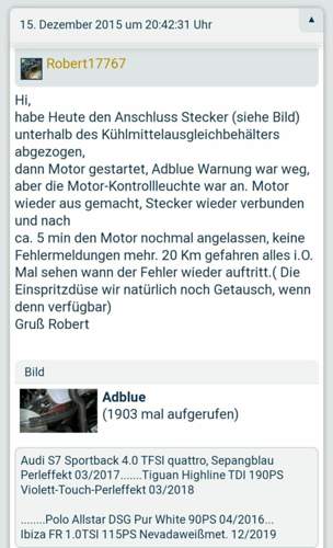

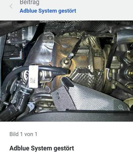

Evtl. hilft dir mein Beitrag von 2015 etwas.
Siehe Bilder.
https://www.motor-talk.de/.../adblue-system-gestoert-t5390113.html?...
[Von Motor-Talk aus dem Thema 'Fehler im display bei meinem tiguan.' überführt.]

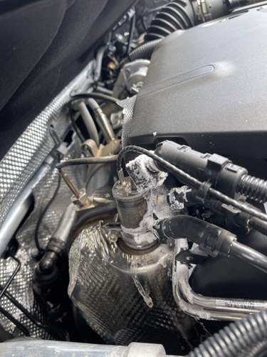

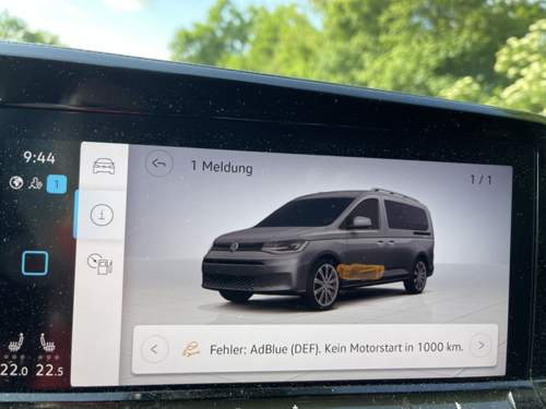

heute Fehlermeldung "Fehler:AdBlue (DEF). Kein Motorstart in 100km" (vorher nur Warnung "Bitte Adblue (DEF) prüfen" - bei einer AdBlue-Reichweite von 7.000 km) - dies aber bei einem Caddy 5
Dann in in die Werkstatt - naja schöne Kristallzüchtung im Motorraum gefunden (siehe 2. Bild)
Schau mal hier:
https://www.motor-talk.de/.../...gen-im-motorraum-adblue-t6683601.html
Ist zwar im Passat-Bereich, das spielt aber für das Adblue und die Undichtigkeit keine Rolle ;

ja gleiches Fehlerbild - hatte ganz vergessen zu schreiben: der Caddy hatte gerade 5272 km runter und ist 4 Monate alt.... schon krass
kann passieren - Fertigungsfehler kann keiner zu 100% ausschließen.
Genau dafür gibt es ja die Garantie 😉
