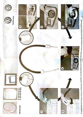

habe einen q5 2.0 tdi 190ps Baujahr 2015
Ich habe vor 4 Wochen 3.5 Liter an der Zapfsäule nachgefüllt und die Anzeige war weg. Vor 1 Woche ist es wieder aufgetaucht und habe am Sonntag 1.6l nachgefüllt und die Anzeige ist immer noch nicht weg.
War auch vorhin nochmal bei audi und der vom Service meinte es ist normal. Es dauert 10-15min.
Versuche es gerade mit Kanister und originalen vw einfüllstutzen. Habe den Kanister auch auf dem Dach. Jedoch tut sich garnichts! Also seit ca 15min!
Bitte um dringende Hilfe!
".... auf dem liegen" ..... ?
Verstehe nicht was du meinst.
Kanister aufs Dach legen den füllschlauch anschliessen reinblubbern lassen.

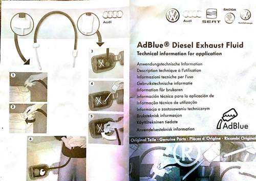

Siehe Anleitung Pics anbei.
V4scr8fybgl94bsx83qecdnc
Hier noch 2 pics
Mlkche1y020sya2bdmyk78xk
20160115-121205
Meinte auf dem Dach.
Bei mir blubbert nichts rein oder raus leider...immer noch nicht.
Original füllschlauch dran?
Ja vw 000.012.499
Hmmm... bestellnummer passt. So hab ich es auch gemacht. Jedoch schreibst du noch was von einem "einfüllstutzen" ? Meintest du den o.g. Schlauch oder hast du noch einen zusätzlichen Stutzen/Adapter da dran? Alleine mit dem Schlauch hat's bei mir geklappt 10 ltr ca. 20 min. Jedoch solltest du mehr tanken als nur 1,6 ltr. !
Nein nur den Schlauch habe ich. Bei der Zapfsäule ist der mir auch rausgesprungen
Halte dich an die Reihenfolge, Schlauchenden nicht vertauschen! Ist doch alles bebildert. Kann normal nichts schief gehen.
Hab es nach zweieinhalb Stunden mit einem normalen auslaufrohr eingefüllt und der hat geschluckt wie sonst was. Ich glaube mit dem vw Schlauch stimmt was nicht...
Ich vermute ja, dass der Entlüftungsteil nicht funktioniert. Ist wie beim Heizöl Tanken.Wenn es keine Entlüftung gäbe, würde durch den im Tank entstehenden Druck irgend etwas passieren.
Wenn du nicht klären kannst wo das Problem liegt, so nimm eine Garten Gießkanne und befestige auf dem Ausgießer ein Stück 1/2 Zoll Schlauch.Er darf den Einfüllstutzen nicht abdichten, da sonst die Luft aus dem Tank nicht entweichen kann. Solltest du damit keinen Erfolg haben, musst du eine Werkstatt aufsuchen. Eventuell ist der flexible Füllschlauch zum edBlue Tank "geknickt". Vielleicht kommst du an eine Kamera ran, mit der du Den "Weg" des adBlue vom Einfüllstutzen bis zum Tank verfolgen kannst. Sollte dir dabei etwas Ungewöhnliches auffallen, teile dies der Werkstatt mit. Vielleicht geht da was auf Kulanz. Nicht nachgeben.
