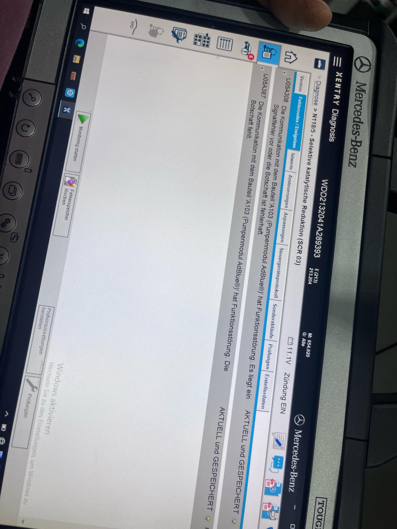

Hallo ,
habe ebenfalls Fehlercodes U05A308 und U05A387.
Fahrzeug :
S213 220D BJ 2017
Bisher:
MKL an , löschbar und taucht erst wieder nach Motor Neustart auf . Jedoch nur nach etwas längerem Stillstand . Aber nicht klar reproduzierbar . Zeit - zumindest mit meinem Aufwand nicht. Dosierventil habe ich bereits ausgebaut . Die kristallisierung war minimal .
Aktuell habe ich seit kurzem die Anzeige Adblue nachfüllen . Seit 1 Woche auch die Rest Km Anzeige. Ich habe auch jetzt mit xentry ausgelesen, siehe Foto.
Es sieht so aus als hatte er 4 Liter im tank und seit dem nichts mehr neues übermittelt - denn ich habe nachgetankt auch mit hin Zugabe von additiv zum lösen von kristalisierungen.
Klar ist das was mit dem Füllstandsensor nicht stimmt. Zum Zeitpunkt als er den Geist aufgegeben hat, hatte er 4L drin. Runterzahlen klappt anscheinend nur erkennt er kein nachgefülltes adblue mehr . Bin gespannt ob ich das zurückgesetzt bekomme da ich bald in den Urlaub fahren will.
Was meint ihr - wie ich vorgehen soll ?
Hatte jetzt die Verkabelung angeschaut und wenn da nichts ist würde ich ein gebrauchten Tank mit neuer teilenummer bestellen und austauschen . Alles in Begleitung von Launch . Xentry hab ich nur gelegentliche verfügbar .
Und was ist denn bei einem Signal die Einheit 0mm ?
Danke für die Hilfe

Servus @TntSkyline diese beiden Fehler habe ich vor einem Jahr auch an einem S213 gehabt.
https://www.motor-talk.de/forum/adblue-fehler-t7127637.html?page=0
Der Levelstandssensor war in meinem Tank defekt. Hatte zuvor zahlreiche Maßnahmen versucht auch mit Hilfe dieses Forums. Letztendlich habe ich einen gebrauchten Tank besorgt, die neue Dosierpumpe (wurde von MB auf Garantie getauscht, brachte nichts) umgebaut. Erst danach hat sich die Anzeige im KI an den richtigen Füllstand im Tank angepasst. Zuvor konnte man Harnstoff absaugen oder auffüllen im Kl keine Änderung der Anzeige. Kannst auch versuchen die elektrischen Leitungen vom Tankmodul zu prüfen auf Scheuerstellen. Wenn nichts auffällig ist muss der Tank getauscht werden.

Der Tank hat eine neue teilenummer bekommen . Denke ab 2019. Mercedes konnte mir nicht sagen was anders ist. Wenn es der fullsstandssensor ist dann sollte man nur nach gebrauchtem Tank mit nr : A2134705402
Alt ist A213 470 93 01
Weiß jemand von euch was anders ist ?
So genau wird es vermutlich keiner hier sagen können welche Unterschiede zw. den Teilenummern bestehen. Das Angebot von MB war bei mir auch zur neueren Teilenummer ...5402. Eingebaut hatte ich den gebrauchten Tank mit ...9301 aber mit der neuen Pumpe. Bis jetzt läuft der Wagen ohne Probleme.

Hast du nach Einbau @alex-gti79 den Tank uber xentry anlernen lassen ?
Den gebrauchten Tank habe ich mit heißem Wasser vor dem Einbau mehrmals gespült, eingebaut, 1/2 gefüllt und gestartet. Habe nichts eingelernt oder codiert. Es hat plug and play funktioniert. Das Merkmal dazu war die SCR Tank Füllstandsanzeige in KI. Diese ist während der Probefahrt kontinuierlich gestiegen auf etwa 1/2 voll analog zur Angabe der Reichweite in km. Natürlich waren auch die Kommunikationsfehler zum Tankmodul dann auch weg.
