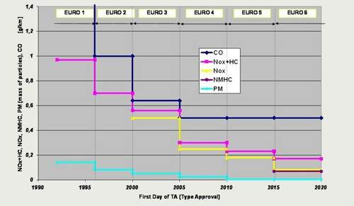

ich finde die euro normen schon noch interessant, sicher wenn man vergleicht wie diese normen in der letzte jahren für Auswirkung gehabt hat auf die ausstosse. und das doch die Motorleistung nicht eingeschränkt wird.
normal preis für ad blue sollte normal zu um die € 0,35 liegen
Emission-standards-diesel
