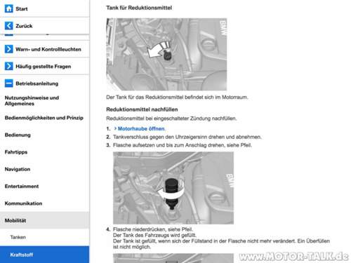

Hallo, kennt sich jemand mit dem Prozedere des nachfüllen von AdBlue aus?
Habe das Zeug selber nachgefüllt, nachdem sich ständig die Aufforderung zum nachfüllen nach dem Motorstart und nach dem Motor ausschalten meldete. Nun habe ich es nachgefüllt aber die Meldung steht trotzdem an. Bei Fahrzeuginformationen ist zu lesen, das die Nachfüllmenge auf 0 steht aber an der Reichweite, die ich noch fahren kann bis zum nachfüllen hat sich nichts verändert. Also ich muss nichts nachfüllen kann aber laut System nur noch 1400 km fahren. Nicht das ich jetzt extra zum :) fahren muss, um das zurück stellen zu lassen.

also bei mir hat sich die Anzeige nach einiger Zeit selbst zurückgesetzt. Vielleicht musst du nur etwas abwarten.
Dauert ein bisschen was..
Nach ca. 20Tkm hatte ich diese Meldung auch... habe sie ein paar 100km ignoriert und bin dann zur Werkstatt. Die haben 11 Liter nachgefüllt und mir mitgeteilt, dass das Auto in Kürze stehen geblieben wäre... eine Art elektronische Blockierung wenn der AdBlue Tank leer ist... das mit Abgasvorschriften begründet...
Erfahrungsbericht:
Nach 12.000 km musste ich nachfüllen lassen. Ebenso nach 25.000 km.
Das System zeigt genau an, wieviele Kilometer noch gefahren werden können - ca. 1.500 km bis 2.000 km zuvor wird gewarnt - dann erfolgt regelmäßig die Anzeige wie weit ohne Nachfüllen noch gefahren werden kann.
Im Notfall - wenn man das rechtzeitige Nachfüllen ignoriert - kann reines Wasser eingefüllt werden, damit das Auto wieder gestartet werden kann.
Ich habe für den Notfall eine Originalnachfüllung von BMW (ca. 2-3 l Flasche) hinter der Seitenverkleidung im Kofferraum.
Nachsatz:
Es dauert einige km bis das System nach dem Nachfüllen den neuen Flüssigkeitsstand checkt.

Nachsatz:
@veneta50
Vielen Dank, das war die Kernaussage.
MfG
Andreas
