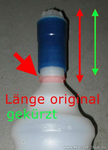

Das Ventil ist im Grunde, wie der Schraubverschluss einer Getränkeflasche, allerdings mit einer zusätzlichen Verzahnung, so das die Flasche nicht geöffnet werden kann. Wird der verzahnte Teil des Deckels entfernt, bleibt der Teil mit Gewinde übrig und die Flasche kann normal auf und zu gedreht werden.
Ich habe noch ein Bild von der Flasche gemacht. Im rot hervorgehobenen Bereich muss das Ventil gekürzt werden, damit man es Abschrauben kann. Achtung dabei nicht in die Flasche schneiden.
Der Rote Pfeil zeigt die Länge des Ventils vorher, der grüne Pfeil zeigt die Länge des gekürzten Ventils.
Hoffe das ist jetzt verständlicher.
