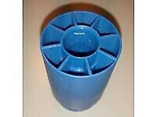

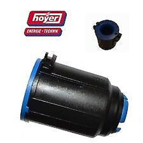

Ich habe bisher unseren Q3 zweimal an einer Markentankstelle (!) mit Magnetadapter getankt. Und ich habe einen gekauft, da ich das auch mit meinen neuen Q5 machen werde. Dann lohnen sich auch die 29,95 €, die ich dafür gezahlt habe. Übrigens gibt es dort, wo ich tanke, auch einen Adapter zum Ausleihen, was ich aber vorher nicht wusste. Das Tanken selbst ist völlig umproblematisch, wenn man ganz gefühlvoll drückt und dauert bei etwas mehr als 10 l für den Q3 keine 2Minuten. Und ich muss keinen tropfenden Schlauch irgendwie unterbringen. ;-)

Anbei nochmal beide gebräuchlichen Adapter, einmal von Hoyer und der andere vom VW Crafter, weil ich danach gefragt worden bin.

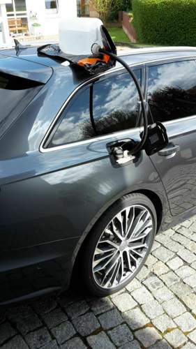

... wie bereits geschrieben, ich finde das ganze Thema mit dem AdBlue eigentlich unzumutbar und nicht besonders kundenfreundlich umgesetzt. Mit der Zapfpistole und deren Abhängigkeiten ist nur was für die ganz technisch Versierten (nichts für Damen, Retner und Leute mit zwei linken Händen), Alle ~ 10.000 km mit Termin in die Werkstatt und Monteurstunde sowie doppelter Preis für AdBlue (außerhalb der Inspektionstermine, Reifenwechsel, TÜV, etc) nervt und ist zu teuer. Ich habe mich für die Lösung mit dem org. AUDI/VW Schlauch entschieden - das funktioniert recht gut, einmalig 10 EUR, aber dauert doch sehr lange (3 x 5 Liter = fast 30 Minunten) und meine Nachbarn schmunzeln, denken da kommt der mit seinem fetten neuen A6 und dann alle 4 Monate sowas .... siehe Foto. Im Winter bei -10°C ist das auch sicherlich nicht so toll draußen im Hof.

... und meine Nachbarn schmunzeln, denken da kommt der mit seinem fetten neuen A6 und dann alle 4 Monate sowas .... siehe Foto.
Aber wenigstens hat Audi den Nachfüllstutzen außerhalb des Autos angabracht. Andere Modelle von VW habe ihn m.W. nach im Kofferaum. Das Gesabber im Auto nachzufüllen wäre für mich ein echtes 'no go'. Außerhalb an der Tankklappe finde ich es eigentlich mit Unterstützung durch den Nachfüllschlauch noch ganz gut zu bewerkstelligen...

Das Zeug sollte nicht auf Lackoberflächen o.ä. kommen. Die gute Nachricht ist, es kann gar nicht "überlaufen" weil es keinen freien Einlauf gibt. Selbst die 1,5L Kartuschen werden aufgeschraubt. Und wie geschrieben mit dem org. AUDI Einfüllschlauch sind beide Seiten mit Dichtring fest verschraubt. Wenn also wie in meinem Fall mit 17 Liter Tank im A6 die Warnung mit 2000km Restreichweite kommt, kann ich genau 15 Liter (3x5) einfüllen per Schlauch. Die gehen wunderbar rein, mit dem Schlauch geht kein Tropfen nebendran. Man brauch nur bissl Geduld.
