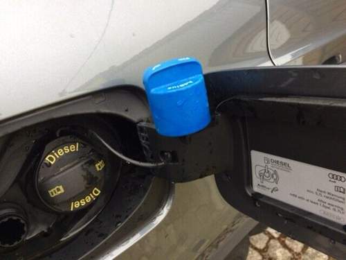

Eine Teilenummer hab' ich nicht. Aber dafür Bilder vom Q3 meiner Frau! :)
Q3-tank1
Q3-tank2

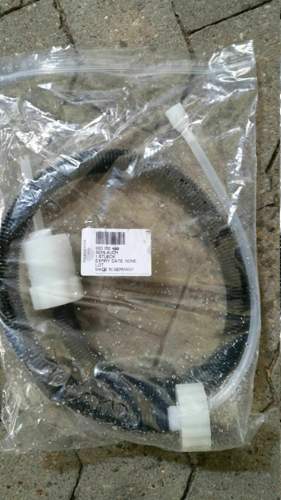

da ich mich hier immer ziemlich wund suche wie und ob ich nun Ad Blue selber nachtanke (Admin: könnte man das Forum mal aufräumen?) habe ich mal ein paar Bilder gemacht und Infos zusammengestellt.
Nach Anruf beim Teile Händler teilte dieser mir mit, daß er kein Ad Blue für Audi und VW Fahrzeuge liefern kann.... warum auch immer, wird seinen Grund haben ;-)
Somit fuhr ich zum Audi Händler meines Vertrauens.Nachfüllen lassen in der Werkstatt geht mit 10 l Kanister und kostet Kanisterpreis + Monteurstunde, daher recht teuer. Nachfüllen lassen vom Servicemitarbeiter im weissen Audi Hemd geht mit der "Gallonen Spritze" und kostet nochmehr, da die "Spritze" bei 20 ltr. Bedarf viel zu teuer ist. (Bedienungsanleitung Q5 S. 201)
Alternativ bot er mir das komplett Set zum Selbstauffüllen an für Schlappe 34,87 incl. MWST (20 ltr). Anbei Teile Nummern, bebilderte Anleitung sowie Bilder von meiner Kuh beim tanken.... :-).
Der Füllschlauch liegt seit dem in der praktischen wiederverschließbaren Kunststofftüte in der Reserveradmulde und wartet auf seinen nächsten Einsatz. Dann werden nur noch die Kanister von orig. Audi benötigt.
