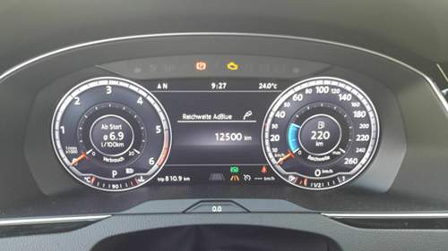

@pfaelzerwildsau schrieb am 6. September 2016 um 23:20:19 Uhr:
Nein. Die AdBlue Reichweite kann ich im AI anzeigen lassen.
BJ 11/2015
Machste mal n Foto?
Unter "Fahrdaten" auswählbar.
@pfaelzerwildsau schrieb am 7. September 2016 um 09:31:06 Uhr:
Schade bei mir nicht drin? Weis einer wie es codiert wird?
Komisch.
Rein oder raus codiert würde bei meinem diesbezüglich nichts.
Die Anzeige geht erst ab einem bestimmten Zeitpunkt von MJ 16. Nachrüsten lässt sich das nicht.
Wer das AID ohne Plexiglasscheibe hat, der dürfte diese Anzeige haben.
@HackyPaddy schrieb am 7. September 2016 um 15:20:30 Uhr:
Zja dann weiß ich warum, ich habe ne Plexiglas Scheibe drin.... Warum tut es da nicht?
Weil die Software eine andere ist, und für VW ist updaten ein rotes Tuch... Egal bei was, das funktioniert bei anderen Herstellern deutlich besser.
