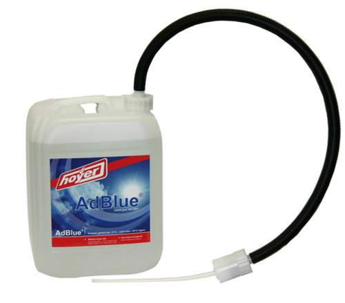

Im September soll mein Touareg zur Auslieferung bereit stehen. Um mir die Wartezeit zu vertreiben, habe ich mich zum Thema "AdBlue nachfüllen" kundig gemacht und dabei auf youtube eine pfiffige Lösung gefunden. Sie wird in diesem Video zwar an einem VW-Passat demonstriert - sollte aber genau so beim Touareg funktionieren.
Siehe hier:
https://www.youtube.com/watch?v=9_Zl9PqrNqE
Es gibt zwar auch von Kruse und Hoyer spezielle AdBlue-Adapterschläuche zu kaufen. Doch da haben zahlreiche Nutzer offenbar Probleme in Bezug auf die Dichtigkeit der Verbindung zum Kanister gehabt.
Deshalb werde ich wohl die in diesem Video vorgestellte Variante nutzen.

So jetzt einfach mal 10l ADBlue an der Tanke nachgetankt, geht übrigens mit dem Adapter von VW ohne jedes Problem. Es gab keine Meldung und ich werd berichten ob sich jetzt die Laufzeit so einfach verlängert.
Einen schönen Tag allen
@CLK-OPA schrieb am 12. Oktober 2015 um 14:10:04 Uhr:
um was für einen Adapter handelt es sich denn?
Liegt der dem Fahrzeug bei? Habe bei mir keinen gefunden
Gruß Sugar
Hi Sugar,
der Adapter liegt nicht bei, der muß extra bestellt werden VW-T-Nr. 2 EO 201 135 D.
Ist so ein blaues Kunststoffteil (Hatte BOXTER36 weiter unten auch schon gepostet)
Ich hoffe ich konnte helfen
Ralf

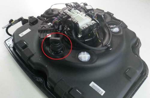

ich hab einen "Original"-VW-Einfüllschlauch und einen 10 L Kanister AdBlue bestellt. Heute hab ich versucht nachzufüllen - hat aber nicht geklappt ??. Der Schlauch soll mit dem einen Ende auf den Kanister und mit dem anderen auf den Tankeinfüllstutzen am Auto geschraubt werden. Im Tankstutzen befindet sich aber ein Metallröhrchen, das verhindert, dass ich den Einfüllschlauch so weit aufstocken kann, dass die Überwurfmutter packt.
Mach ich da was falsch oder was sagt ihr dazu ?

Hallo Bibi,
Ja genauso sieht meins auch aus. Nur wenn ich vom AdBlue-Tank den Verschluss abschraube, sehe ich ein Metallröhrchen im Kunststoffstutzen und wegen diesem Röhrchen kann ich den Schlauchanschluss nicht weit genug in den Stutzen schieben, so dass das Plastikgewinde fasst, um den Schlauch festzumachen.
In diesem Einfüllstutzen soll ein Rörchen sein?
