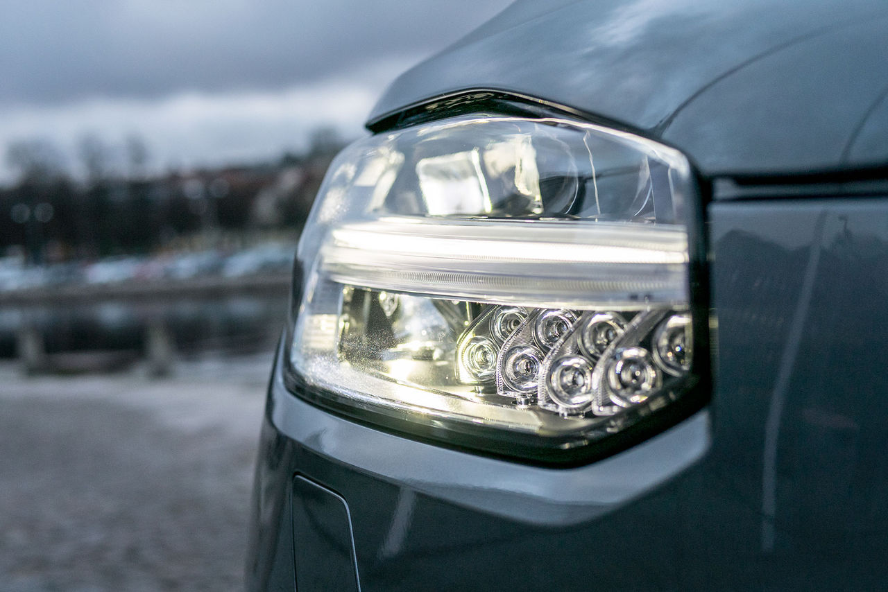

Hat jemand eine Ahnung, welche Funktion die acht runden LEDs (?) in der vorderen unteren Ecke der LED-Scheinis erfüllen?
http://static.feber.se/article_images/36/79/51/367951_1280.jpg
Habe bisher kein Bild gefunden, wo diese aktiv waren... 😕
@xasgardx schrieb am 19. Dezember 2014 um 15:34:19 Uhr:
Blinker ?!
LG @lex
Nö, die Thor Hämmer übernehmen nicht nur das Tagfahrlicht, sondern auch den Blinker.

Nö, die Scheinwerfer sind ja aktiv auf dem Bild das ich oben verlinkt habe.
Ich könnte mir vorstellen, dass es sich um die Matrix-LED handelt. Diese sind nur beim Fernlicht aktiv und sind dann in der Lage, einzelne Bereiche zu beleuchten.
Alslo mit Scheinwerfern meinte ich das Fernlicht. Sorry. In der Schweiz hat man bei Fernlicht halt die Scheinwerfer drinne 😁
