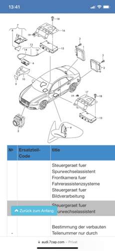

Moin Leute,habe das Bildverarbeitungsteuergerät bestellt.habe aber leider nichts zum Thema Ausbau gefunden.weiß eine zufällig wo der sitzt oder jmd eine Anleitung hier?lg
Beifahrer Fußraum vor dem
Sitz unter dem Teppich
Einstiegsleiste raus dafür
Ganz sicher?weil hier habe ich was dazu gefunden soll laut dem Bild unter der Lenkrad Verkleidung oder unter dem Fahrersitz sitzen?!danke u. Lg
Das Bild was ich meinte
Das Thema hatten wir vor kurzem schon mal, hier die grobe Anleitung in Mithilfe des Reparaturleitfadens, zwei Beiträge drunter steht, dass es auch einfacher gehen soll.:
