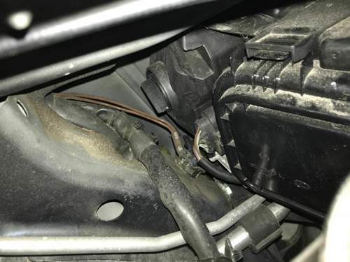

beim Audi A6 4f Bj 2008 2,7TDI meldet seit einiger zeit "Adaptive light defekt" heute hatte ich mal zeit gehabt und habe den Scheinwerfer ausgebaut, wie es sein muss ist mir bei der Scheinwerferreinigungsanlage so ein sch... Kunststoff Röhrchen abgebrochen aber das ist jetzt nicht das große Problem.
Im Scheinwerfer hab ich dann so ein loses Kabel gefunden, ich sehe aber bis jetzt keine Möglichkeit da ran zukommen, jetzt die frage kommt man da irgendwie ran um es zu löten oder muss ein neuer Scheinwerfer her?
eventuell hat das schon jemand repariert oder kann mir dazu was sagen

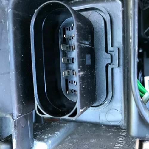

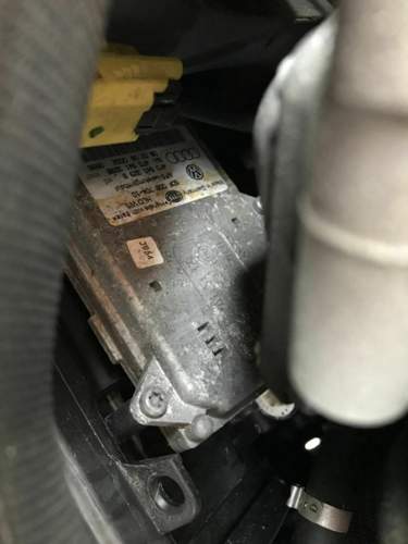

Anbei zwei Bilder. Das erste zeigt das AFS Leistungsmodul, das sich an der Seite des SW befindet. Ich denke davon sprachst du Senti. Kann ich daran irgendetwas prüfen? Ist das alte Modul, komme da aber so gar nicht ran. Macht vielleicht ein Kreuztausch rechts/links Sinn??
Meintest du dann mit Stecker den der auf Bild zwei zu erkennen ist. Dieser befindet sich außen am SW Gehäuse und wäre mit etwas Fummelei wohl zugänglich um ihn mal anzuschauen.

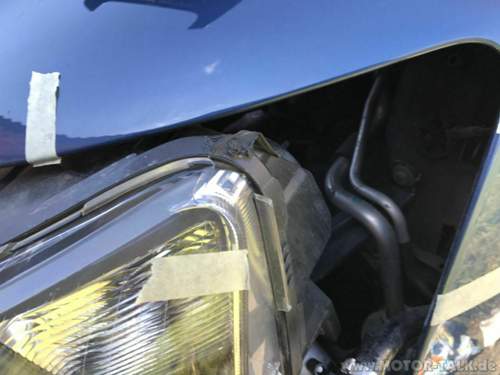

Auffällig ist, und das ist mir vorher noch gar nicht aufgefallen, dass der SW leicht wackelt. Er ist jedenfalls nicht bombenfest angeschraubt. Fand ich sehr merkwürdig.

Das wäre alles etwas aufwendig (Quertausch des Kurvenmodul) da die Front runter muss.
An den Steker würde man so noch kommen aber der Anschlußstecker sitzt schon recht fest.
Wie meinst du, er wackelt ? Ist es doch keine neuer Scheinwerfer ?
Halterung gebrochen ?
Daür gäbe es einen Rep Satz...
Der Scheinwerfer wurde mir im Rahmen der Reparatur als neu verkauft, auch laut Rechnung. Wenn ich von innen nach außen drücke bewegt sich der Scheinwerfer und zwar mehr als auf der rechten Seite. Für mich erstmal nicht normal. Ist mir aber bisher nie aufgefallen und das obwohl ich z.B. immer per Hand wasche. Ich werde jetzt mal den Stecker checken und vielleicht mal ne Ladung Kontaktspray in diesen reinsprühen. Kabel sehen soweit erstmal i.O. aus, soweit ich das von außen beurteilen kann. Wenn das nichts bringt dann muss ich die Front eh runter nehmen und kann gleich mal die Verschraubung/die Halterungen des SW prüfen. Dann wäre auch der Weg frei für einen Tausch des Steuergerätes. Es ist das seitlich montierte AFS Modul richtig?

Die Position ist nicht definiert !
Im Halter der Scheinwerfer (3 Schrauben) ist sehr viel Luft ud hinter den Muttern sind verstellbare Plättchen die man beim lösen ud fest ziehen mit einem Finger fest halten muss sonst verstellt sich auch das Spaltmaß UND der Lichtkegel !

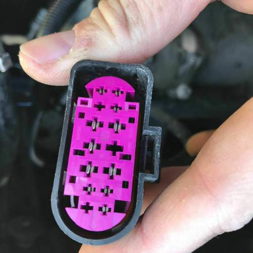

So Front runter, SW raus. Anbei Bilder vom Stecker, sieht für mich erstmal gut aus. Sehe keinen Rost und keine Beschädigungen.
Am SW sind jetzt zwei Stg. dran. Wozu dient das unten angeschraubte? Macht es Sinn dieses auch mit der anderen Seite zu tauschen oder hat das mit dem Adaptive Light nichts zu tun?
Das untere ist das Zündgerät für Xenon, tauschen bringt wenig 😉

Tausche jetzt die STG, baue alles wieder zusammen und fahre ne Runde. Dann zum :-), mal sehen ob der Fehler wandert oder vielleicht auch weg ist...
Img-4565
Ein kurzes Update: Arbeiten soweit abgeschlossen. Hat mich aber länger in Beschlag genommen als ich dachte. Steuergeräte habe ich vertauscht, grad ne Probefahrt gemacht. Zu Beginn ein schönes Schwenken der SW, dann Fehlermeldung und vorbei mit der Schwenkerei - morgen hoffentlich beim Freundlichen die Antwort ob er nach rechts "gewandert" ist. Falls nein wüßte ich gar nicht mehr wo ich noch gucken soll.

- Die von Senti beschriebenen Scheiben drehen sich wirklich super leicht mit und sind sehr blöd festzuhalten. Zum Glück hatte ich den SW vorher abgeklebt, so dass ich die korrekte Position wiedergefunden habe. Dass man die Scheibe der äußeren SW Verschraubung durch das Loch in der Radhausverkleidung erreicht habe ich erst am Ende gemerkt :-)

Ich weiß jetzt auch warum der SW wackelte: Die beschriebene Scheibe war viel zu weit zurückgedreht und so konnte durch Anziehen der Befestigungsschraube nicht genug Presskraft zwischen Halterung und SW aufgebaut werden. Eine Feinjustierung hat dann Abhilfe geschaffen - jetzt sitzt alles bombenfest. Keine Ahnung warum das in der Werkstatt keiner hinbekommen hat...
