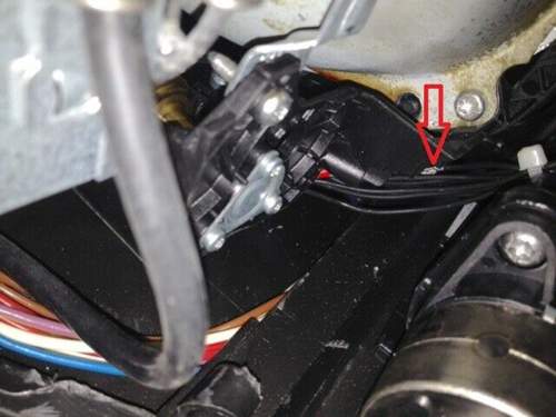

@BMW 525 tds p : War zuerst, wie Senti, Skeptisch ab Deinem Post, da im Forum häufig geschrieben wurde, dass der Stellmotor die Wurzel des Übels sei.
Da mich seit letztem Wochenende (als Weihnachtsgeschenk so zu sagen 😠) der gleiche Fehler verfolgt, habe ich heute mal den Deckel des linken Scheinis abgefriemelt.
Und siehe da, etwas versteckt, ist ein schwarzes Kabel durchgescheuert. Die Scheuerstelle ist genau im Knick, da wo das Kabel um eine Plastiknase herumläuft.
1-afs-kabel
2-afs-kabel
Ein frohes neues Jahr euch allen und viele knitterfreie Kilometer 🙂

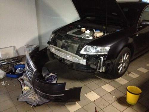

Habe mich am Wochenende an den Ausbau des Scheinwerfers gewagt. Beim Lösen der Stossstange promt den T-Verteiler der Scheinwerferreinigungsanlage zerstört 😠 Also erst mal noch in den Baumarkt rennen und für Ersatz sorgen müssen. Erstaunlicherweise hat Audi ein standard Teil verbaut (löblich).
Den kekappten Draht im inneren des Scheinwerfers mit Quetschverbinder und Schrumpfschlauch repariert und dann alles wieder zusammengebaut.
Die ersten 50 Km waren vielverbrechend; Bis jetzt ist der Fehler nicht wiedergekommen und die Scheinis schwenken wieder brav mit in die Kurve.
1-front-ab
2-t-stueck
3-verteilung-scheini-reinigung

Der Schlauch muss abgemacht werden, sobald die Stossstange 1-2 cm rausgeschoben wurde - ich dachte, da sei mehr Spielraum und habe zu fest gezogen. T-Verteiler ist halt schon 11 Jahre alt und immer mit Reinigungswasser in Kontakt, das hat das Plastik wohl brüchig werden lassen.
Gebrochenes Kabel war beim ausgebauten Scheinwerfer gut zu sehen. Die 5 schwarzen Kabel kommen aus den Tiefen des Scheinwerfers (zwischen Standlicht und Xenon) und ziehen sich unter die Fassung der Xenonbirne, also unter den schwarzen Kasten, in dem die Schnecke für das Kurvenlicht dreht. An dieser Ecke war ein Kabel abgeschert.

Baujahr 2005. Bei mir ist auch eine Schlauchkupplung verbaut (so einen wie auf dem angehängten Bild). Nur hätte ich die halt lösen müssen 😁
Ja, die ganze Suppe läuft aus. Habe erst einen Pfropfen aus Klebeband reingesteckt, später dann in einen Eimer leer laufen lassen, damit's beim Zusammenbau nicht wieder überall hinläuft.
Habe dann gesehen, dass beim besagten Kabel schonmal einer Isolierband rumgewickelt hat (das rote Zeugs auf dem Bild mit dem Kabelbruch).
Welcher Scheinwerfer gibt bei Dir die Fehlermeldung? Links oder rechts? Bei mir war's links und ich konnte den Kabelbruch mit dem Handy durch die geöffnete Serviceklappe fotografieren.
