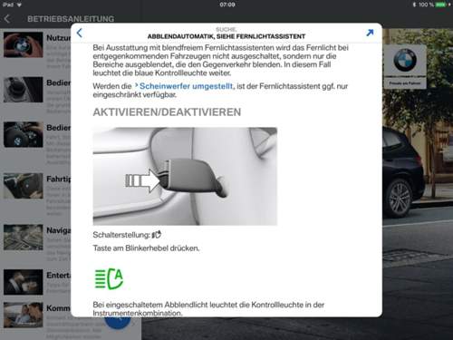

Hallo Leute, ich habe gestern meinen BMW G01 mit adaptiven LED abgeholt. Bei mir funktioniert diese automatische Ablendfunktion nicht bei entgegen kommenden Fahrzeugen, wenn ich Fernlicht eingeschaltet habe. Die leuchten mir alle auf! Woran liegt das?

Bei mir funktioniert es nicht. Muss ich noch was einstellen, außer Fernlicht?
Bei meinen F31 ist es so.
Lichtschalter auf Automatik und am lenkstockhebel auch noch auf Automatik.
Dann regelt das Fahrzeug alles von alleine.
.... muss jedes Mal neu aktiviert werden. Für mich nervig.
Danke Dir! Hatte den Schalter nicht auf Automatik stehen...
Du erkennst die eingeschaltete Funktion am grünen Fernlichtsymbol mit dem A.
War gerade noch mal draußen. Das automatische Abblenden bei Fernlicht funktioniert tadellos! Bin happy, total geiles, taghelles Licht! Gruß!
