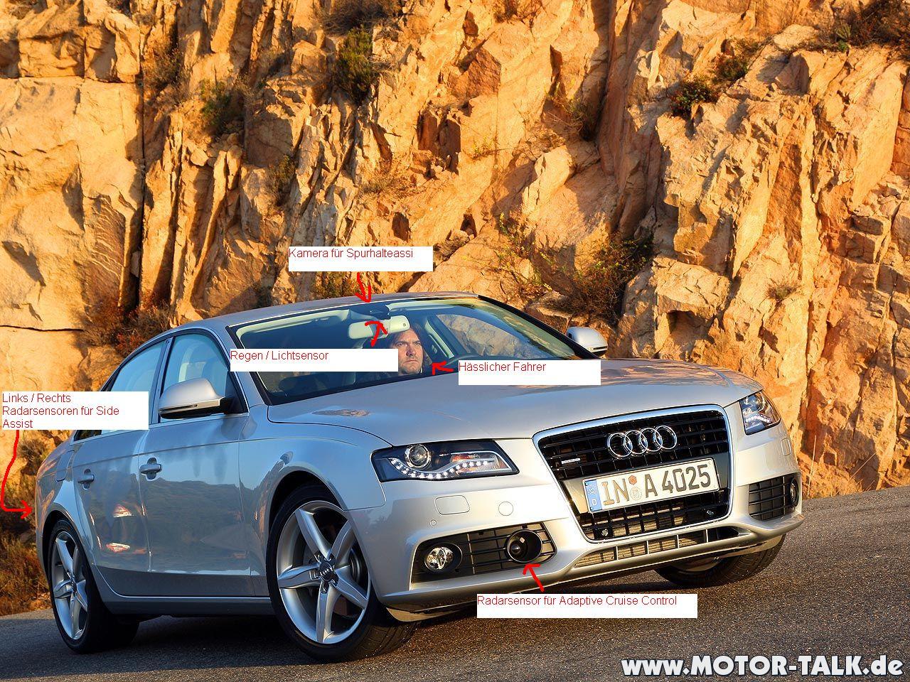

Nochmal die Frage nach Bilder von der ACC.....🙄
Sieht heute noch so aus :
http://www.motor-talk.de/.../Attachment.html?...
A4/A5 sind da baugleich.
A5derneue
Danke, aber die Anzeige im FIS, sowie im Tacho war gemeint (habe ich nicht erwähnt, mein Fehler)
Die Kamera für den Fernlichtassistenten fehlt aber 😁
