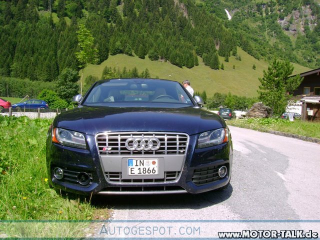

Homelink saß doch sonst immer unsichtbar im Stoßfänger unterhalb eines Scheinwerfers, oder? Das S5 Bild im Schnee sieht mir doch (hoffentlich) sehr nach Prototyp aus. Das Loch im Grill ist ja noch größer, als neben der Nebellampe...

Ich hab gerade noch gesehen: beim 5er sind die Nebelscheinwerfer verchromt, weiss nich ob bei allen, jedenfalls der S5 mit dem dritten Auge hat die NSW verchromt und der A5 den ich gefahren bin ohne drittes Auge hat die NSW auch verchromt, da faellts dann natuerlich auf wenn jemand auf der richtigen Seite steht und der verchromte NSW den Blick anzieht und er dann daneben das Loch ohne Chrom sieht.
