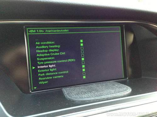

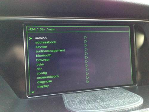

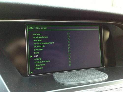

bin neu hier Forum. Erstmal ein großes Lob was hier alles über den Einbau von Acc geschrieben worden ist.
Habe den kompletten Tread durchgelesen weil ich auch kurz vor der Umrüstung steht.
Hätte mal eine frage bezüglich des MMI. Was muß dort im Hidden Menü freigeschaltet werden bzw. was muß überhaupt dort eingestellt werden ?
Grüße Timo
Grüße Timo
ACC im Hidden Menü
Breaking Guard
beide werte auch auf 5 drehen
MMi3g
Img-3405
Img-3406
Img-3407
+5
