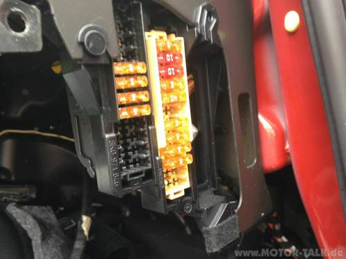

Zu deiner Frage, ich habe vier Leitungen vom acc Sensor zur fahrerseite gelegt. Da hast du alles was du benötigst (Masse und z+ immer, Can High und Low wenn du den Fernlichtassi hast am innenspiegel)
Hab meines auch am original Sicherungsplatz angeschlossen.
Original geschrieben von stevoboy
Weiterhin gute Genesung Andreas.
Hab jetzt auch alle vier über die Fahrerseite gelegt und die Lösung von "spuerer" genommen mit dem Adapter zum Zurückbauen.
Das Kabel mit dem Z+ kann ich einfach am Sicherungskasten anschließen? Gibt es da eventuell noch eine Klemme oder Gegenstück?
passenden Pin besorgen- dieser kommt in den Sicherungsträger !
schwarzer Träger (foto ist aber vom A7) ist beim A5 aber nahe zu gleich
Img-1060
Ich meine 000 979 136 eA ist der richtige Pin. Aber nicht vom Stuhl fallen wenn du die Preise siehst 😉.
ENDLICH!!!
ACC ist verbaut, funktioniert einwandfrei (Probefahrt) ohne bisheriges Auftreten des Komponentenschutzes 😎
Allerdings habe ich im ACC-Stg eiunen Fehler der sich nicht löschen lässt. Warscheinlich liegt das an der falschen codierung vom ACC-Stg wegen fehlender AHK, oder?
Hat mir vielleicht jemand auf anhieb, habe den Thread erfolglos durchsucht, die richtige Codierung für einen A4 Limoueisne 3.0 TDI CCWA? 😕
schau mal auf Seite 6, dort steht die Codiertabelle. Mußt Deinen halt raus suchen und dann die 5-Stellige Zahl umrechnen.
Gruß Diabolino
