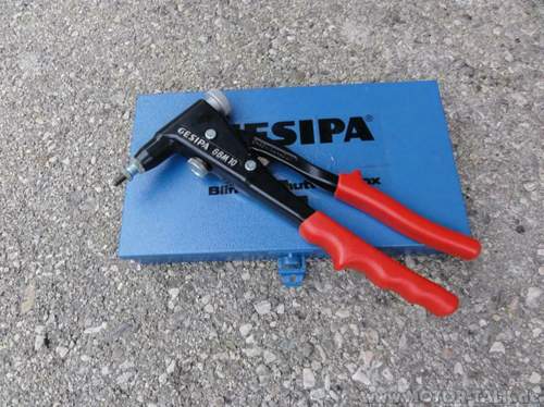

Dumm muss ich mal wegen der Niet-Mutter fragen. Habe noch keine hier, evtl. erübrigt sich dann die Frage: Wie werden die montiert?
Hallo!
Dazu benötigt man ein Spezialwerkzeug, eine Blindnietzange. Sollte jede gute Werkstatt haben. Eingepresst sind die Hülsen von vorne dann in 3 Minuten.
Ein klassischer Kaffeekassa-Akt.
Auf deinem Bild im A4E Forum sieht es eher wie eine Hülse aus. Blindnieten haben aber einen Dorn. Aber Niet- als auch Blindnietzange sind vorhanden.
Ja hast recht dass Blindnieten einen Dorn haben, doch die die brauchst und da Hannes am Bild zeigt sind Blindnietenmuttern und somit brauchst du auch eine Blindnietenmutternzange für M6 Gewinde.

Und so sieht die Zange aus:
Blindnietzange
Sodala, die Teile sind alle da außer die Schrauben, offenbar hat der 🙂 am Telefon einen Nummer verdreht. Habe jetzt kurze schwarze Blechwschrauben dafür. Doh!
Desweiteren habe ich mich wg. der Nietzange schlau gemacht: Mein 🙂 hat logischerweise eine und würde mir die Nieten für lau reindrücken. Bei meinem Arbeitgeber gibt es so ein Teil in der Werkstatt, allerdings sieht es ganz anders aus. Also nicht wie eine Blindnietzange sondern man dreht eine Art Stempel gegen den Niet. Habe ich mir gleich ausgeliehen, nur leider passt das Teil nicht in die Öffnung resp. bleibt an einem Schlauch vom Kühler (?) hängen. Also doch am Di zum 🙂
