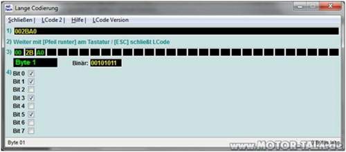

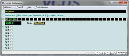

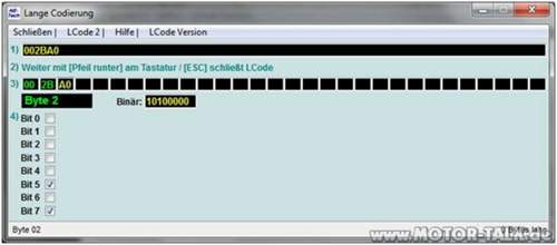

Hier mal die Print Screens der drei möglichen Bytes (von meinem S5 Cabrio )
Scheint so, das nur der zweite und der dritte Block für die Codierung von interesse sind.
Der Erste Block (Byte 0) ist bei allen bisherigen Codierungen 00. Ich Tippe mal darauf: Der zweite (Byte 1) ist für Motor / Getriebe und dritter Block (Byte 2) für Ausstattungen
Ich trage mal alle bekannten Codierungen nach:

Distanzregelung-1
Distanzregelung-2
Distanzregelung-3
Ich denke auch, dass es am Byte 2 liegt. Probier die halt mal Bit für Bit durch. Bei den ohne AHK ist Bit 0 nicht gesetzt, bei dem obigen schon...
Also alles durchprobiert. Keine der Hacken geht, Byte1 und Byte2 habe ich jeweils alle, Bit 1-7 druchprobiert. Kommt immer: Codierungen zurückgewiesen Fehler 31 Wertebereich ungültig
(Alle Versuche ohne Aktivierung der Zugriffsberechtigung 16)
Schade...
