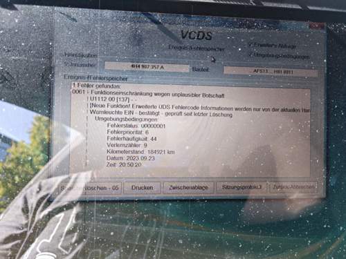

Hallo Leute,
Ich wollte mal noch Rat fragen. Ich besitze einen A7 4G mit Xenon Scheinwerfer und habe eine Störung beim FLA. Hoffe dass es da Überschneidung gibt zum A6. Wäre für jeden Tipp dankbar.
Moin
Das wird nicht der einzige Fehler sein. Das Steuergerät meckert über eine unplausible Botschaft. Das bedeutet, auf dem Bus wird eine Meldung abgesetzt, die es nicht interpretieren kann. Kannst Du vielleicht das Logfile dieser Fehlersuche als txt hier anhängen?
Außerdem ist das VCDS-Teil schon ziemlich alt, deshalb werden viele Meldungen nicht sauber ausgewertet.

Moin,
Erstmal danke für die schnelle Antwort. Ich kenne mich beim VCDS nicht so aus. Ich denke das mit logfile dies gemeint ist. Der andere Fehler ist durch mich entstanden da ich im VCDS rumgespielt habe.
U.a. fehlt die Grundstellung der Scheinwerfer
Servus vielleicht kann mir jemand von euch helfen (ich füge mal den Bericht bei) also hab einen A6 4G 2014 vorfacelift avant das adaptiv light geht bzw die scheinwerfer bewegen sich in den Kurven jedoch die Leuchtweitenregelung geht nicht vielen dank für die hilfe!
Tippeauf Kamera defekt
@Scotty18 :
müsste dann nicht ein Fehler im 85er-Kamerasteuergerät stehen?
Kannst du oder sonst jemand "Fehlerhafter DLC der CAN-Messages Kamera_Status (0x318)" näher erläutern, was ist DLC und 0x318?
im 8E; das hat er aber nicht
daher "tippe" ich auf kamera
DLC ist Teil des CAN Datenformates und beschreibt die Länge des Nutzdatensatzes. In diesem Fall eben ungültig.
Ich denke, da dieses decodiert werden muss, bevor eine Nachricht entziffert werden kann, dass diese Meldung auch auftreten kann, wenn Datensalat auf dem Bus herrscht.
0x318 ist ein Identifikator der Nachricht (was wird hier grade gesagt…) in diesem Fall eben der Kamera-Status.

@A64G2014 Sorry, bin etwas spät mit meiner Antwort
Was wurde im KI codiert / angepasst?
Definitiv kaputt ist der Luftgütesensor (Am Luftansaugtrichter im Wasserkasten). Die gehen meistens durch Umwelteinflüsse kaputt. Öl- & Lösemittel- dämpfe vertragen sie z.B. überhaupt nicht.
Was die Fehlermeldung im Stg 55 betrifft, denke ich auch erstmal, daß die Kamera dabei ist zu sterben. Der Fehler (Kamerastatus nicht bekannt) auf dem Bus ist bis jetzt 38x aufgetaucht.
Bei den Fehlern im Klima-Stg hinten würde ich mir mal die Verstellmotoren der Luftklappen (sitzen im Luftkanal unter der MK hinteres Teil, da wo die Armlehne montiert ist) anschauen, ob die sauber arbeiten. Wenn da alles okay, dann die Endlagen der Klappen mal neu anlernen.
