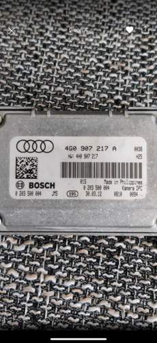

Zu den Spendern: Die erste würde ich nicht nehmen. Hard & Software sind eine ganze Ecke älter als Deine (& Fzg). Bei der zweiten fehlen mir die Infos. Bild vom Sticker wäre da gut. Hier ist nochmal Deine Kamera:
Teilenummer SW: 4G0 907 217 A HW: 4H0 907 217 A
Ist also eine A8 (4H0) Kamera mit der neueren 4G0 Software drauf
H27 0038 => Hardwareversion 27 und Softwarestand 0038
Noch wichtig für den Tausch => Codierung: 64040000

@Lightningman
Das wäre die zweite. Die ist bei mir um die Ecke zum abholen.

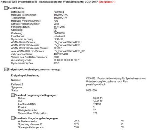

Fehler STG85
Laut dem Bild ist deine Frontscheibenheizung für die Kamera defekt und das wirkt sich auch auf die FLA aus. Als diese Heizung bei meinem 4G defekt war, klappte FLA (Matrix-LED) und VZE (in HuD und FIS) nicht mehr. Mit einer neuen Frontscheibe ging dann wieder alles.
Wahrscheinlich ist der Sensor für die Außentemperatur auch defekt, –35 °C im September kann ja wohl nicht sein oder bist du irgendwo im ewigen Eis?

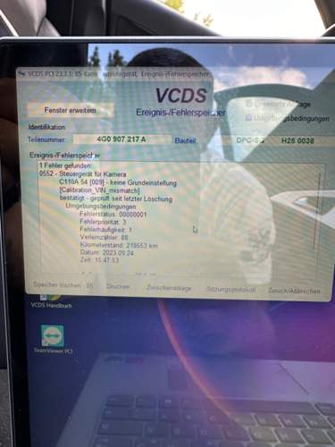

Hallo an alle.
So hab jetzt den Spender eingebaut und codiert.
Jetzt meine Frage. Der imager Fehler lässt sich löschen
Kommt aber nach dem Neustart wieder.
Ist das jetzt normal wegen der fehlenden Kalibrierung, oder ist der Spender auch defekt?
ich denke, es wird an der fehlenden Kalibrierung liegen, aber 100 % sicher bin ich nicht.

@Marco09111980 schrieb am 24. September 2023 um 15:57:12 Uhr:
Hallo an alle.

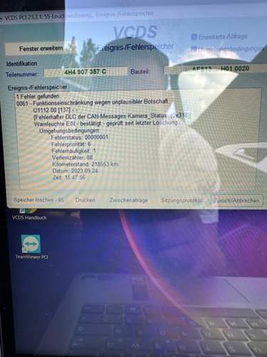

@Marco09111980 schrieb am 22. September 2023 um 20:23:35 Uhr:
Zu deiner Codierung wo trage ich die dann ein?
Bei mir steht ja was völlig anderes bei der Codierung.
Sorry aber für mich es das völliges Neuland 😰
Du guckst ja auch im falschen Stg 😁. Die Codierung ist die von Deiner alten Kamera. Die muß natürlich dann in die Neue übertragen werden (also Stg 85). Dein Bild zeigt das Leuchtweiten-Stg (Stg 55). Da mußt Du nix machen (ist ja auch nicht defekt und wird nicht getauscht).
Der "cannot connect to imager" Fehler kommt nicht mehr (siehe Deine eigenen Bilder 🙂 ). Das die Kamera jetzt noch nicht wieder ihren Dienst aufnehmen kann, ist klar, da sie nicht kalibriert ist. Hatte ich ja weiter vorne gepostet, daß Du anschliessend zum Kalibrieren mußt.
